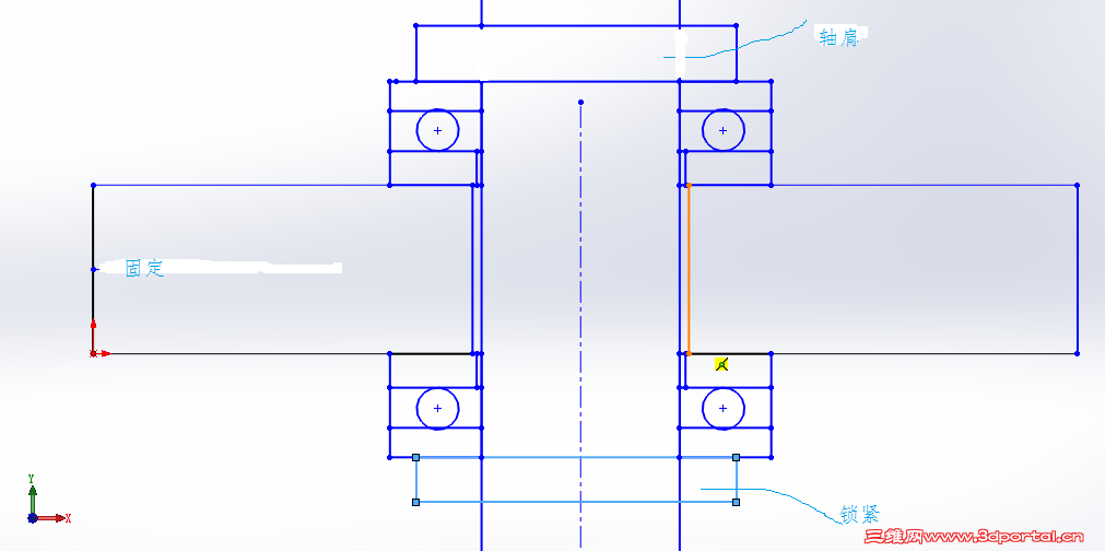

深沟球轴承与推力球轴承安装时中间要用垫片隔开吗?

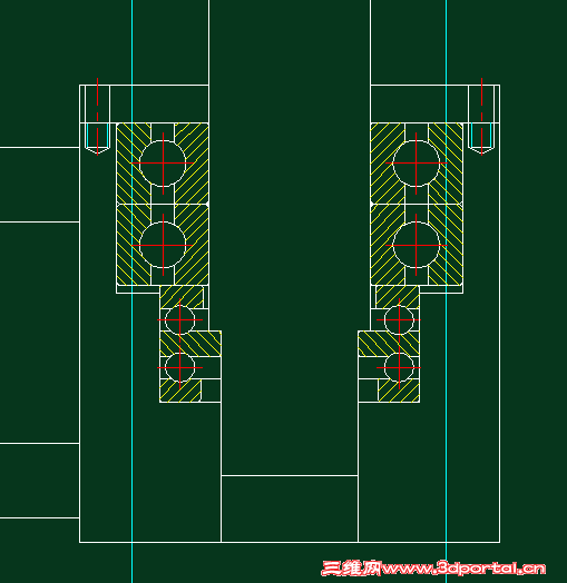

 楼主| 发表于 2015-7-3 16:06:00 | 显示全部楼层 来自: 中国湖南株洲
这是我画的图纸,不知道要怎样改
发表于 2015-7-3 17:29:50 | 显示全部楼层 来自: 中国湖北武汉
用单列推理球轴承就可以呀7 J1 ~) Q: j6 q4 ^7 y3 C" J
推力轴承上面一列根本就不起作用吧???5 Q1 p! U- ?" |" L# _
又不会产生相对转动!
发表于 2015-7-3 18:27:30 | 显示全部楼层 来自: 中国安徽芜湖
要加两个垫圈。一个在两个向心球轴承之间,一个在轴承盖的位置。
发表于 2015-7-3 19:13:40 | 显示全部楼层 来自: 中国湖北武汉
这里轴向力只有单向的话,没必要使用双向推力轴承,径向轴承和推力轴承之间应该是有隔圈的。
发表于 2015-7-3 19:44:21 | 显示全部楼层 来自: 中国安徽蚌埠
用相对运动分析下,你的安装有问题。中间垫圈一边连着不动,一边连着要动,轴承都要被你搞疯掉了7 ]  l. b/ y  g- k) N$ V
能否告之,你的用途和目的,或者受力。
+ _' H! a7 I$ h6 t5 u看你的架势轴既有轴向力也有径向力,可以使用圆锥滚子轴承,或者角接触轴承,用于高速,
+ B! Q: [) A. [. c4 A4 ?: Z

发表于 2015-7-3 19:50:32 | 显示全部楼层 来自: 中国安徽蚌埠
. w0 ^; e4 E7 }  U! ]: H' X" P& J% u8 }1 i( }+ H; z) D
深沟轴承的定位,要么固定内圈,要么固定外圈,还有就是分别固定内外圈,. f: ^9 ]: }: [8 P1 L" a
口部的压盖是固定内圈的还是外圈啊?,还是那个问题,这个是动还是止的?
% p. Q* W6 `$ R. r$ n推力轴承可以这样用
发表于 2015-7-3 21:43:44 | 显示全部楼层 来自: 中国江苏常州
你用了深沟球轴承,又用了推力轴承?你确定你这样的支承结构对?如果你既要承受径向载荷,又要承受轴向载荷的话,你为什么不考虑使用角接触球轴承或圆锥滚子轴承呢?( K6 ^, {6 [! g5 g! ]
还有就是你的这个结构是在什么场合使用的?对传动精度有没有要求、你图上的轴承可是会轴向窜动的啊!!。没有隔圈,或者压盖压住内钢圈,或者外钢圈。. R0 a% p4 I, ]7 L. Q
还有一点就是,轴承一般都是要有预紧的,要有圆螺母或者调整垫片去控制轴承的预紧!
发表于 2015-7-3 21:50:35 | 显示全部楼层 来自: 中国湖南岳阳
轴承配置需要分析载荷情况,如果主要载荷为轴向力,应以推力轴承为主,向心轴承为辅;如果主要载荷为径向力,应以向心轴承为主,推力轴承为辅。
" A5 J# u5 w: H& Q* `! F轴承设置固定圈与运动圈一定要分清楚,推力轴承更是如此。
SKF 轴承配置与定位.pdf
