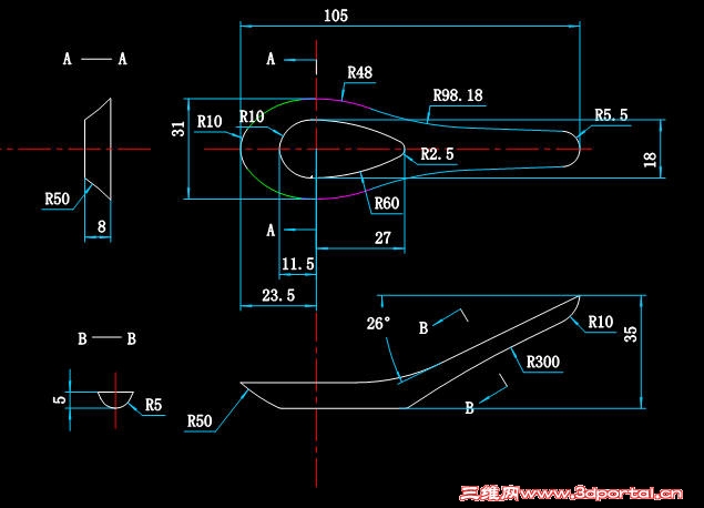

[分享] 勺子二维图
发表于 2015-7-4 15:47:02 | 显示全部楼层 |阅读模式 来自: 中国河北廊坊
Snap8.jpg 9 V4 I' N( ^+ a. c

 楼主| 发表于 2015-7-20 14:14:59 | 显示全部楼层 来自: 中国河北廊坊
licoolicoo 发表于 2015-7-17 08:59$ S& L) _2 l/ _8 J/ l
http://fans.solidworks.com.cn/forum.php?mod=viewthread&tid=59021&extra=page%3D2
) I$ K: u3 |* j+ u- r( C0 E1 I$ F- J
教程,挺不错的。
0 T$ I$ \  k) _# X' A. p照做不成,不知道哪的问题,提示开环
发表于 2015-7-21 13:15:20 | 显示全部楼层 来自: 中国浙江嘉兴
线与线的关系,有穿透
 楼主| 发表于 2015-7-21 13:50:00 | 显示全部楼层 来自: 中国河北廊坊
licoolicoo 发表于 2015-7-21 13:151 r; |% A& e- t
线与线的关系,有穿透
+ K. w) U9 m6 W7 @以穿透。。。。。。。。
发表于 2015-7-22 07:56:01 | 显示全部楼层 来自: 中国浙江嘉兴
gld123 发表于 2015-7-21 13:50
, p8 x7 N7 A' o1 E1 ~$ \0 [, r" t以穿透。。。。。。。。
* `. B, O( O/ ^6 a5 q
你按教程,草图也重新画试一下。
