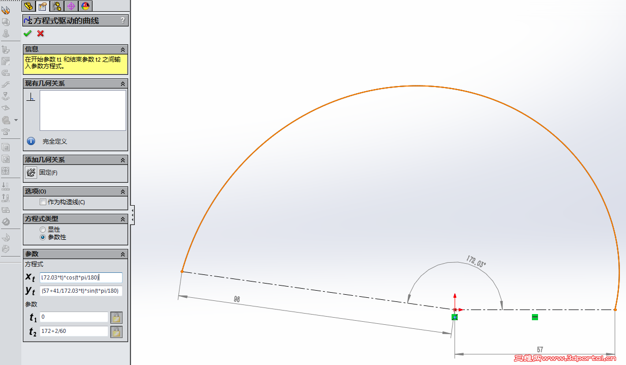

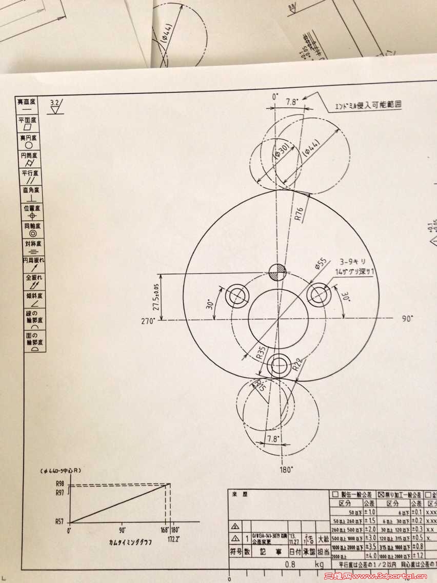

想用曲线方程式画图片中的凸轮,求具体过程,在此,小女子先谢谢啦!
发表于 2015-7-6 19:19:02 | 显示全部楼层 来自: 中国广东深圳
( r0 x* S& _5 N) {( h- ]& _6 s; ^: V) L0 t
是不是这样? QQ截图20150706191736.png 6 W& b$ ~* M' m9 q1 u: R! U' f  w
Xt=(57+41/172.03*t)*cos(t*pi/180)
1 {; I. r2 f% T6 n$ r1 QYt=(57+41/172.03*t)*sin(t*pi/180)
  C+ T( C7 l. S% ^3 }1 q1 IT=0~172.03
阿帕奇 + 3

 楼主| 发表于 2015-7-7 10:50:26 | 显示全部楼层 来自: 中国上海
steve_suich 发表于 2015-7-6 19:19 static/image/common/back.gif
1 s' G$ r( m, V7 [& i是不是这样?
, e9 I5 E, p2 E5 z) d3 b, Y- |4 A  EXt=(57+41/172.03*t)*cos(t*pi/180)
5 G5 \0 {: ]6 [- V9 AYt=(57+41/172.03*t)*sin(t*pi/180)
# R9 c) N9 {- O5 g9 l5 ?( m4 b你这个方程式怎么推导出来的,能否告知,谢谢

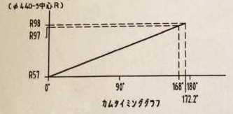

发表于 2015-7-7 11:42:11 | 显示全部楼层 来自: 中国广东深圳
hui-2526 发表于 2015-7-7 10:50 static/image/common/back.gif
- C2 N5 w1 F" w8 e你这个方程式怎么推导出来的,能否告知,谢谢
3 A$ G) I3 J( ^9 y, ~% D
R44滚轮中心距离原点的变化范围R57~R98,变化角度0~172.03度,根据左下图线性变化。

 楼主| 发表于 2015-7-7 12:57:45 | 显示全部楼层 来自: 中国上海
steve_suich 发表于 2015-7-7 11:42 static/image/common/back.gif
3 C$ F6 v  l4 G7 m2 e" ER44滚轮中心距离原点的变化范围R57~R98,变化角度0~172.03度,根据左下图线性变化。
' n7 o3 C+ p! b# D- s7 b
有没有原方程式,是渐开线方程吗
发表于 2015-7-7 14:15:28 | 显示全部楼层 来自: 中国广东深圳
hui-2526 发表于 2015-7-7 12:57 static/image/common/back.gif
* x/ c8 Y' a' z" K% m& E/ A8 z- Q有没有原方程式,是渐开线方程吗
/ v) ^% W4 }# o: w9 I0 x
什么叫“线性”?

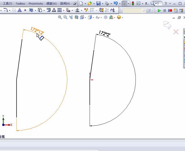

. F5 R; ]" ?' B嗯,这个现在明白了,实在不好意思,学校学的东西全部还给老师
. n9 L) i* F: J5 M/ ^1 f那个“172+2/60”这个不明白,能不能解析下! r- h0 G% b: n% Z
变化角度应该是172.2吧
发表于 2015-7-7 14:42:50 | 显示全部楼层 来自: 中国广东深圳
hui-2526 发表于 2015-7-7 14:35 static/image/common/back.gif
9 E! A, r# Q5 L: }; I8 v+ e嗯,这个现在明白了,实在不好意思,学校学的东西全部还给老师$ `- P. S7 `3 t- Z, G' j
那个“172+2/60”这个不明白,能不能解 ...
7 ~" t# j+ R. ^4 i( }) @3 Q8 y172度2分,1度=60分。

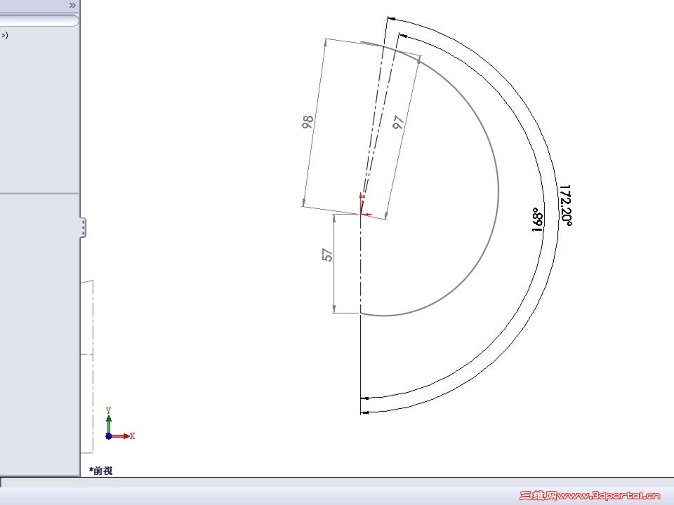

发表于 2015-7-7 15:05:12 | 显示全部楼层 来自: 中国台湾
steve_suich 发表于 2015-7-7 14:42 static/image/common/back.gif
5 B+ o9 P: S3 ]0 `& \. E172度2分,1度=60分。
9 G% m' e2 r# G0 F5 v
, E: ^: g8 p' b: O2 g. m0 W 001.jpg ' @, N8 V8 d# n
0 Y) S" U7 j7 H( ?- E9 D" P" @$ }4 v我總覺得圖面上標的是172.2度,不是172度2分# b) W5 u8 V4 P8 q: }1 f8 k1 p

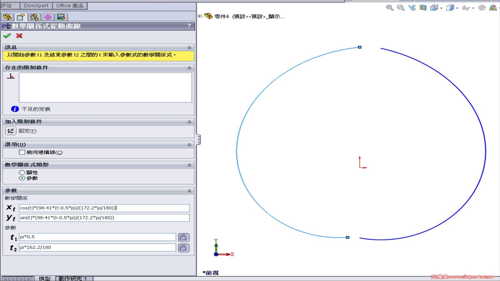

 楼主| 发表于 2015-7-7 15:11:20 | 显示全部楼层 来自: 中国上海
回程的方程式怎么写1 a' e: O" L/ X7 |
Xt=(98-41/172.03*t)*cos(t*pi/180)+ V9 |1 ]4 N3 Q% P- H- p
Yt=(98-41/172.03*t)*sin(t*pi/180)
4 g- _/ K8 D* Q% c; G! H, k2 \9 } T=180~352.2) G) k  t0 \" o& b8 z9 P
这个好像不对

发表于 2015-7-7 15:50:21 | 显示全部楼层 来自: 中国广东深圳
hero522 发表于 2015-7-7 15:05 static/image/common/back.gif
/ b* b/ p. J7 e+ X我總覺得圖面上標的是172.2度,不是172度2分
2 j$ L! q1 M$ K6 Q1 ]; E嗯,是看错了,应该是172.2度。
发表于 2015-7-7 16:18:52 | 显示全部楼层 来自: 中国广东深圳
hui-2526 发表于 2015-7-7 15:12 static/image/common/back.gif( v1 z8 K2 `! j8 C' f
回程的方程式怎么写
; p/ \9 [5 C: |9 c8 CXt=(98-41/172.03*t)*cos(t*pi/180)3 D# l  }$ f$ l: L7 s& c
" G1 c  [7 {8 J另一边条件不足,无法写方程式
发表于 2015-7-7 16:23:29 | 显示全部楼层 来自: 中国广东深圳
hui-2526 发表于 2015-7-7 15:39 static/image/common/back.gif; o* N. A1 J1 |; T
大侠,推导方程式能否详解,谢谢
/ ~; w, F5 b' O, @$ H
57+(98-57)/(172.2-0)*t 为半径
* F- u% K" j/ W0 w; E半径*cos(t*pi/180)为x轴坐标;
1 ^" M6 O  X4 z" }( L% G$ w3 [半径*sin(t*pi/180)为y轴坐标。

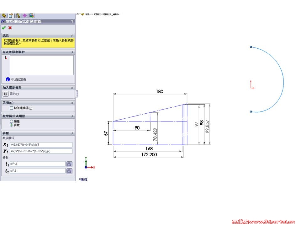

发表于 2015-7-7 16:31:09 | 显示全部楼层 来自: 中国台湾
0 z+ e" B* i0 m5 b' ~
0 h: [2 {2 p' B5 [  r! Z/ h 零件4.zip (55.26 KB, 下载次数: 3)

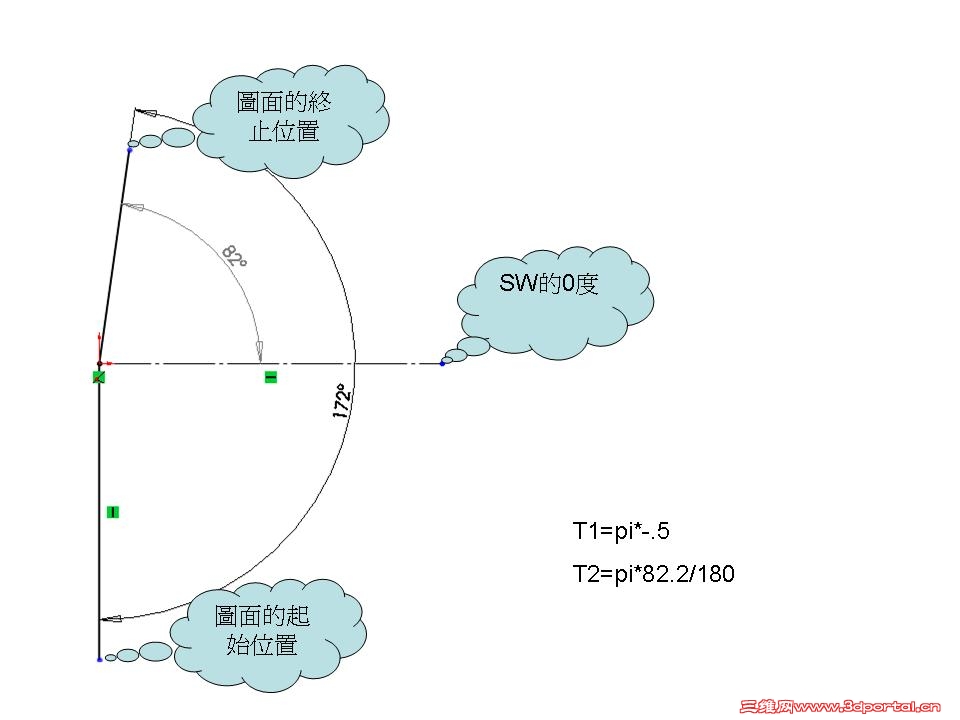

 楼主| 发表于 2015-7-8 11:22:40 | 显示全部楼层 来自: 中国上海
hero522 发表于 2015-7-7 16:31 static/image/common/back.gif
0 i; P2 p2 R/ a7 Ksw2010
; Y& ]8 X% M1 s+ W% ]: |3 z
大侠,
& s; g! W4 S/ E4 h) L1、那个82.2/180中82.2是什么意思,不明白具体的意思!
1 o9 |( z" X7 `2、(t+0.5*pi)/(pi/180)这个是怎么考虑的2 ^6 t, h% x1 W9 [
以上两个问题能否解疑,谢谢!
发表于 2015-7-8 11:44:45 | 显示全部楼层 来自: 中国台湾
% W3 i% f4 E1 d* J
hui-2526 发表于 2015-7-8 11:22 static/image/common/back.gif: g/ E* b1 D! J$ J. g) F3 Q8 O4 e
大侠,
" i( k6 L2 O% f1、那个82.2/180中82.2是什么意思,不明白具体的意思!5 [/ U3 ]; O) T2 h4 r$ P
2、(t+0.5*pi)/(pi/180)这个是怎么考虑 ...
3 |: A9 i* L) i: Q# r1 N9 J% O8 h
1.那个82.2/180中82.2是什么意思,不明白具体的意思!..........如圖
# t6 Q  {7 ~4 n  P1 i2.(t+0.5*pi)/(pi/180)这个是怎么考虑 ...........因為變動量0~172.2,如果直接乘T的話就變成-0.5pi~(82.2/180)*PI9 v* p" t7 R0 i; j$ ^' [4 ~0 f
) g( G, t/ X+ \( `
  L+ X5 a5 h0 Q7 t! x4 s7 q
