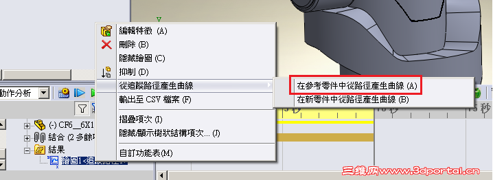

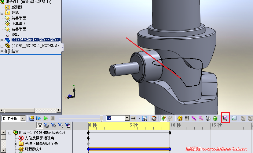

本例溝槽18.滾輪直徑16.路徑不在中心.似乎做不出路徑.! X5 S& T6 D. y9 k  M9 E; N
試試由動作分析中求路徑,再導回零件中.  v* z! c* R5 t; ~% F

 楼主| 发表于 2015-7-8 08:32:09 | 显示全部楼层 来自: 中国浙江温州
heat_ice2000 发表于 2015-7-6 20:51 static/image/common/back.gif
; |0 }4 Y& u) {3 Y2 b本例溝槽18.滾輪直徑16.路徑不在中心.似乎做不出路徑.
  B$ I0 E. e7 f! i& J試試由動作分析中求路徑,再導回零件中.
' |+ l, D& M1 v
:)多谢!
