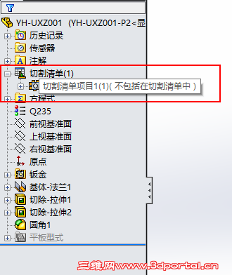

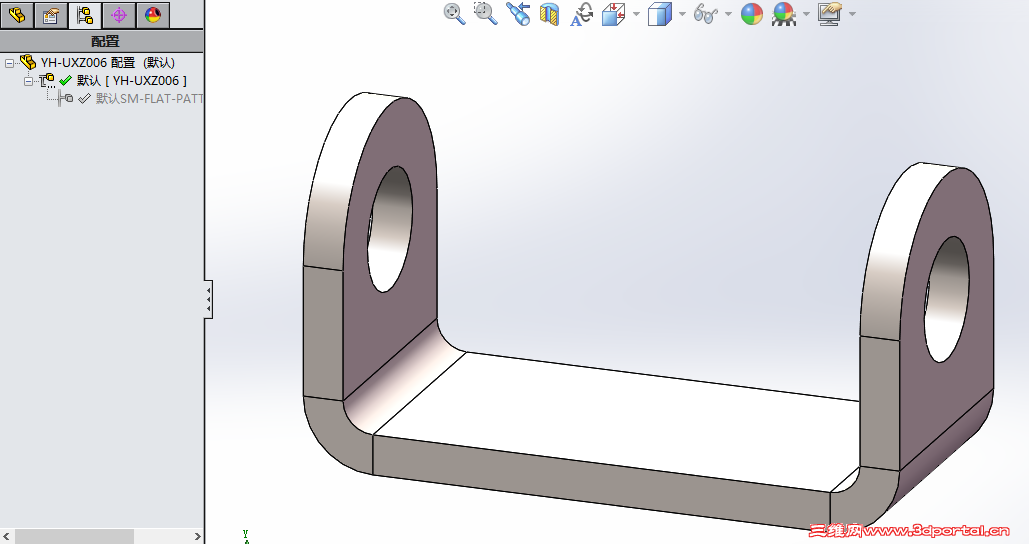

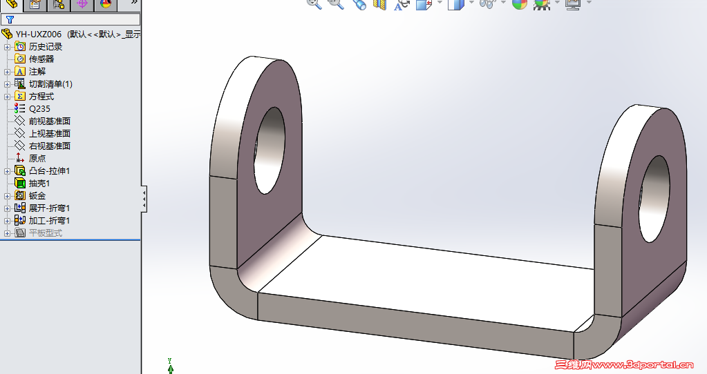

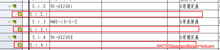

每次用SW出图时明细表中实体板鑫多出来了一个实体,每次都得一个个的隐藏多出来的实体,不知大家有没有什么好的方法。- k6 _6 X  l0 U9 `

发表于 2015-7-8 16:50:43 | 显示全部楼层 来自: 中国北京
额。。你这材料明细表是展开了的。。肯定会显示一个实体的。。1 V/ v) x/ l. v. L  T1 r
你如果更新切割清单项目肯定会显示一个“焊件清单项目”的

) R% ~% ?: \5 a( S  I7 P" A) G我本身就是一个板金件建模的

发表于 2015-7-14 22:40:17 | 显示全部楼层 来自: 中国上海
这貌似是2014的新功能方便一些多实体的钣金件和焊接件,如果BOM使用缩进的话就会这样。# H/ @2 {$ k* P3 R) o* N  h, V
有个方法是在出图之前在三维的切割清单里把实体选中,右键点击一下,在右键菜单里的不包含在材料明细表那个选项勾上就可以了。
阿帕奇 + 3
 楼主| 发表于 2015-7-15 08:31:42 | 显示全部楼层 来自: 中国湖北武汉
KT-KID 发表于 2015-7-14 22:40 static/image/common/back.gif. M/ }' Q2 w6 S* R. e" H
- y; _) Y0 @& ~有个方法是在出图之 ...
: ^) [' ~8 C$ B# H9 ]
谢谢,此方法是最终的解决方案* e# g" ?$ r- I  U1 \  ]" W$ {
