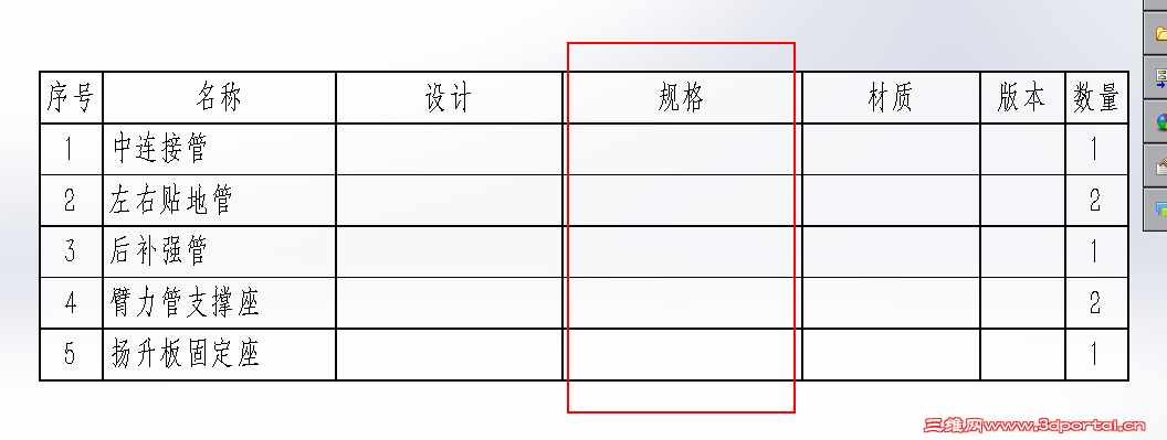

发表于 2015-7-8 11:48:33 | 显示全部楼层 |阅读模式 来自: 中国湖北武汉
装配体中零件明细表导出编辑,之后怎样能将导出的数据再次的导入装配体中$ _' }4 X- |1 m  S. t& A2 ~

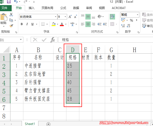

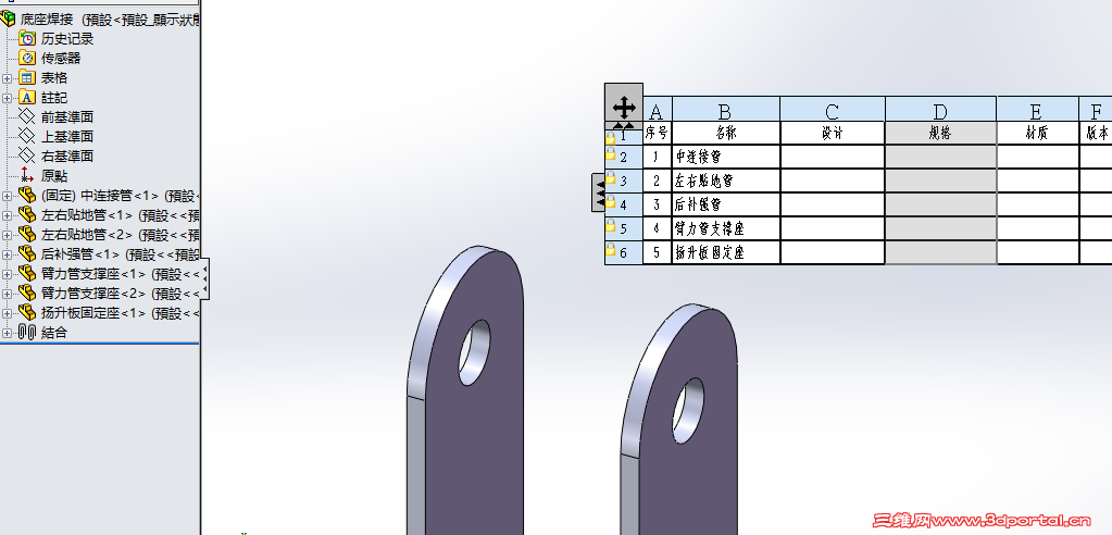

我看插入无链接关系的表格,可行6 w7 P9 p/ v" {
我是大师流氓,……

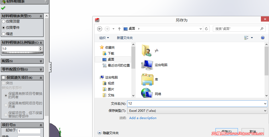

发表于 2015-10-28 18:16:05 | 显示全部楼层 来自: 中国辽宁盘锦
可以另存EXEL,在表中编辑
