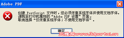

. U2 O4 X. A6 I# T$ M. b9 C         后来尝试有程序实现“Adobe PDF” 去打开PDF,但有遇到”仅依靠系统字体;不使用文档字体(N)“的问题。  h0 s! P' q) R7 U; L1 \. l
         尝试去修改打印机首选项,但Adobe PDF 打印机的首选项中没有找到关于”仅依靠系统字体;不适用文档字体“的设置(不确定是否版本问题)

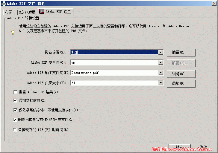

发表于 2015-7-8 20:57:19 | 显示全部楼层 来自: 中国辽宁营口
本帖最后由 woaishuijia 于 2015-7-8 21:13 编辑 1 K9 c5 m* `' V; k) O- r

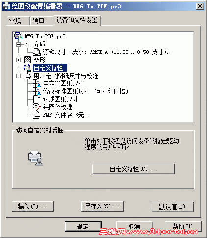

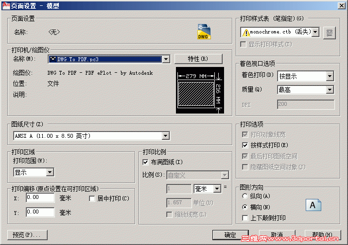

7 S* h0 i/ ^$ c; J/ ]在"页面设置"对话框的"打印机/绘图仪"框架中的"名称"下拉列表中选择"DWG TO PDF.PC3"打印机
  l! N: d! p( y3 [: z, Q Untitled-1.gif
0 j: X! F, w- y; p& @  p点击"名称"下拉列表框右侧的"特性"按钮,弹出"绘图仪配置编辑器"对话框.
; X; X2 F$ X$ v: j0 @1 T; P: m在"设备和文档设置"选项卡的树形目录中点击"自定义特性",其下方显示"访问自定义对话框"框架.

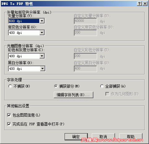

: b% `, D+ @' [; ]. k! q5 m7 b再点击"访问自定义对话框"框架中的"自定义特性"按钮,弹出"DWG TO PDF 特性"对话框1 e- _; P: J9 r, u2 Y4 N% v0 o% i5 H
Untitled-3.gif # [8 h, J: g% d$ z4 {; @9 ^+ a& B

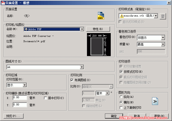

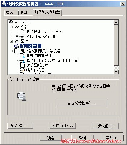

返回到"页面设置"对话框,在"打印机/绘图仪"框架的"名称"下拉列表中选择"ADOBE PDF"打印机
( x- {  p9 l, K" `) ? Untitled-4.gif " f  L; V1 X3 b# i
继续前面的步骤" k6 v: R( `" V1 @- e& v
Untitled-5.gif " y* }0 S: w9 y

非常感谢您的帮助,过程中遇到的2个问题已经解决。
# ~$ u  Y: L$ W, y; O; g( C0 W[问题1] 、PDM生成的PDF图纸中OLE引用(由Excel中copy过来的表格)图片、公司LOGO图片模糊。
, n$ @7 Q/ K9 z/ X! k/ z解决方案:在对PDF文件打印时,取消打印界面“作为图像打印”的复选框后再打印就不会存在模糊的问题。3 K: c* u% Y- Y9 j
! a% S  [& b9 s. H1 q9 G4 a- [9 O% s
[问题2]、打印PDF文件时提示“无法找到或创建字体 TimesNewRomanPSMT,XXXXXX”。
* ^# v/ w: B! u8 f解决方案:原因是由于客户端安装的pdf查看工具版本影响,经过测试安装AdbeRdr11000_zh_CN.exe版本在打印时就没有问题。
