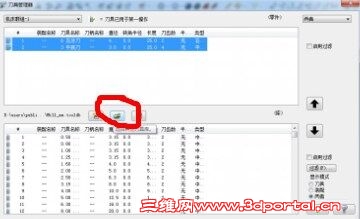

[求助] 编程每次都要选刀太麻烦,可不可以建立一个独立独立的刀具库,
发表于 2015-7-8 20:10:34 来自手机 | 显示全部楼层 |阅读模式 来自: 中国福建
只放平常常用的刀具,每次选的时候可以快点。不知道怎么弄。希望高手指点江山,

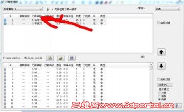

发表于 2015-7-8 20:54:37 | 显示全部楼层 来自: 中国江苏苏州
以X8为例 首先打开刀路里的刀具管理器 然后全选中你建好的刀具 如图右击选择保存到刀具库 自己命名个名字  下次要用到 就点击图2所示地方 打开你建好的刀具 这时下面空白处就会调出你锁建好的刀  然后你要用那把刀就直接双击那个 自动会跳到上面去的 8 [( L2 m3 d8 V( V" h4 D, |
第一次发图 搞的不好 先将就着看把
 楼主| 发表于 2015-7-8 22:03:45 | 显示全部楼层 来自: 中国福建泉州
tianxia839 发表于 2015-7-8 20:50 static/image/common/back.gif8 ~* f- s* H  W+ v- U0 o
, {7 F4 ~# u3 N8 d6 e  都不知道你要的是什么版本的
1 _; E  G" [& D! z6 k! QX版    ................................
 楼主| 发表于 2015-7-8 22:05:50 | 显示全部楼层 来自: 中国福建泉州
i_king 发表于 2015-7-8 20:54 static/image/common/back.gif3 o$ P  `9 g. X) Z' ?5 @! z! u! g0 Z
以X8为例 首先打开刀路里的刀具管理器 然后全选中你建好的刀具 如图右击选择保存到刀具库 自己命名个名字   ...
. E% A! M6 q. A
嗯嗯 ,  慢慢搞.   看着还行

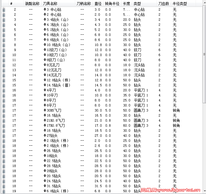

发表于 2015-7-8 23:03:04 | 显示全部楼层 来自: 中国辽宁沈阳
我是把自己建的刀具保留,其他全部删除掉,再保存默认文件

刀库得根据你们公司的实际情况自己设定,把刀具的切削参数都设好,冷却液信息也填上,保存就行了
