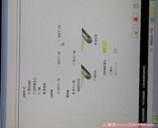

A轴转于X,替换X轴,出来程序还是X,应为 20150619_173644.jpg Y才对,换了几个版本都是一样的

发表于 2015-7-10 12:33:52 | 显示全部楼层 来自: 中国北京
替换Y轴才对
 楼主| 发表于 2015-7-11 17:09:28 | 显示全部楼层 来自: 中国广东深圳
照片方向是反的,替换X Y都试过,出来程序都是X,为Y才对

发表于 2015-7-13 22:40:56 | 显示全部楼层 来自: 中国天津
替换轴位X  A轴式围绕 X轴旋转的 都是这样哈
发表于 2015-7-13 22:42:33 | 显示全部楼层 来自: 中国天津
我用了那么多年都是那样 难道还有其他方式?
 楼主| 发表于 2015-7-15 20:59:08 | 显示全部楼层 来自: 中国广东深圳
A旋于Z设置没用,灰色的,出来程序还是为X。真没办法了+ h) }1 H( i) X% D6 Y. N) S+ j
发表于 2015-9-15 20:52:24 | 显示全部楼层 来自: 中国江苏苏州
取代轴为Y轴,就是让Y轴固定不动,不输出Y轴
