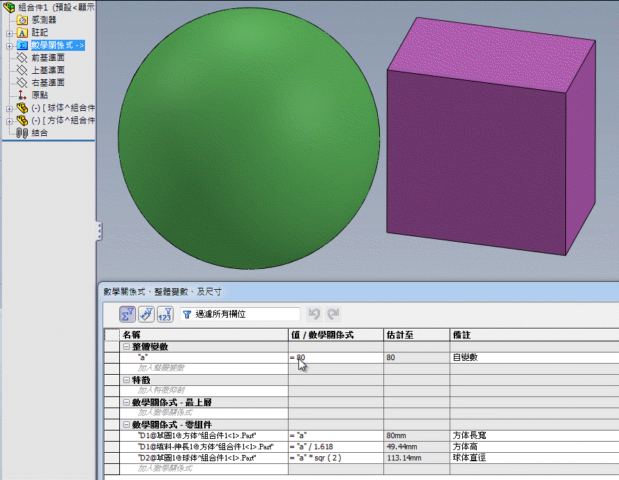

发表于 2015-7-10 20:50:49 | 显示全部楼层 来自: 中国浙江嘉兴
本帖最后由 ryouss 于 2015-7-10 20:58 编辑 7 j1 z  i7 M3 Z0 k4 i
* A% ^, e2 N' g8 e5 g* V' B% N就如2,3#所述在裝配体條件下應用"方程式"
; `; N' S* i$ V3 k; W: i另也可以在裝配体條件下應用"宏"
& F1 W0 n. t, X) P" X; s
