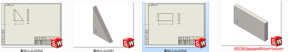

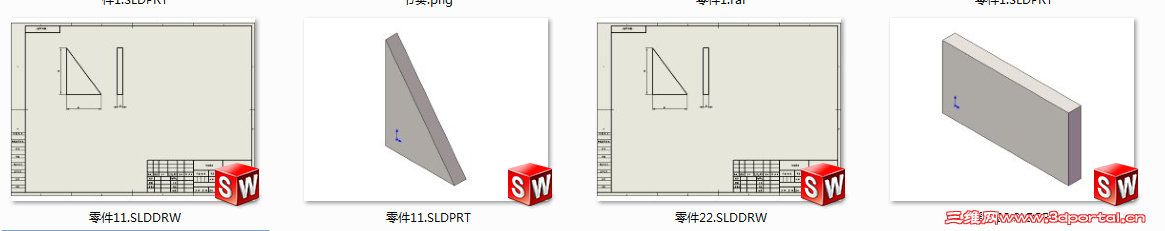

已知零件11及工程图,相近零件22,
6 a, a+ r  T2 L) H. B快速生成零件22的工程图+ f& y2 Z* d8 {$ c
0710.png & K) H; n, Z# s% m, e3 N
7 p7 w0 V% N7 A& c, F+ g

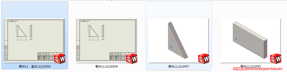

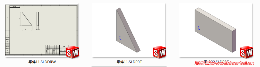

1,复制工程图11,/ L9 c! [8 D$ o* G0 A) w) n5 v
2,重命名复件工程图11为22
+ b- F$ H3 e5 L# k' w( v 07101.png 5 e/ H: N4 s" I

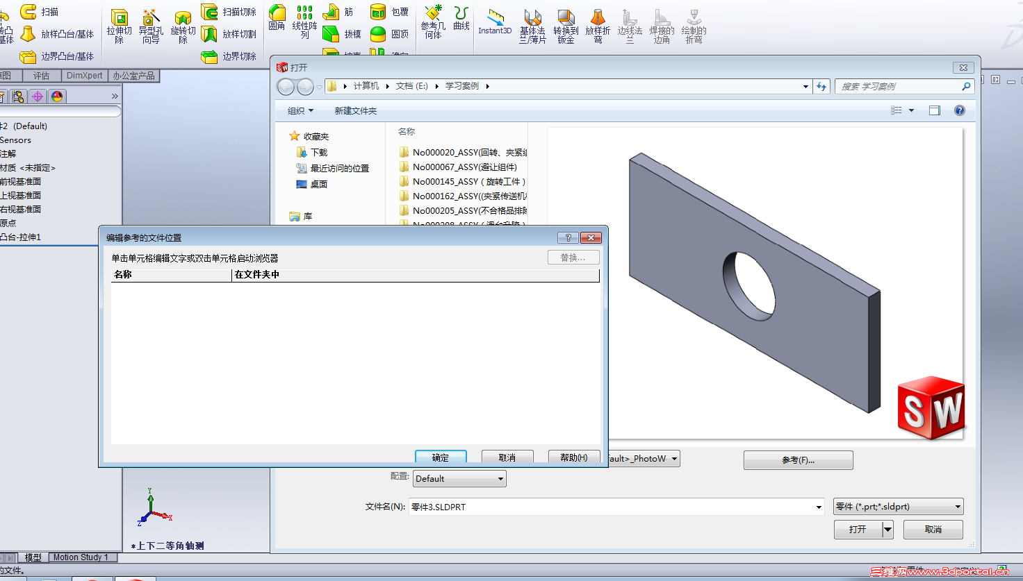

. J5 s' V; X! n. y1 c. v& s3.打开文件零件22的工程图,选择参考,修改目标,如图' D: p2 Q6 E  g  S2 O8 ]! q
0710.gif 2 k/ r% F; B9 G! `5 G% g: q$ {" [
" M( Z# q; S- n) w0 I! V! O

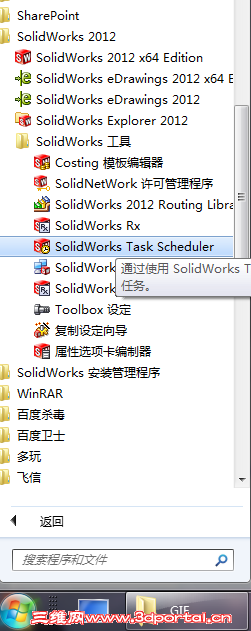

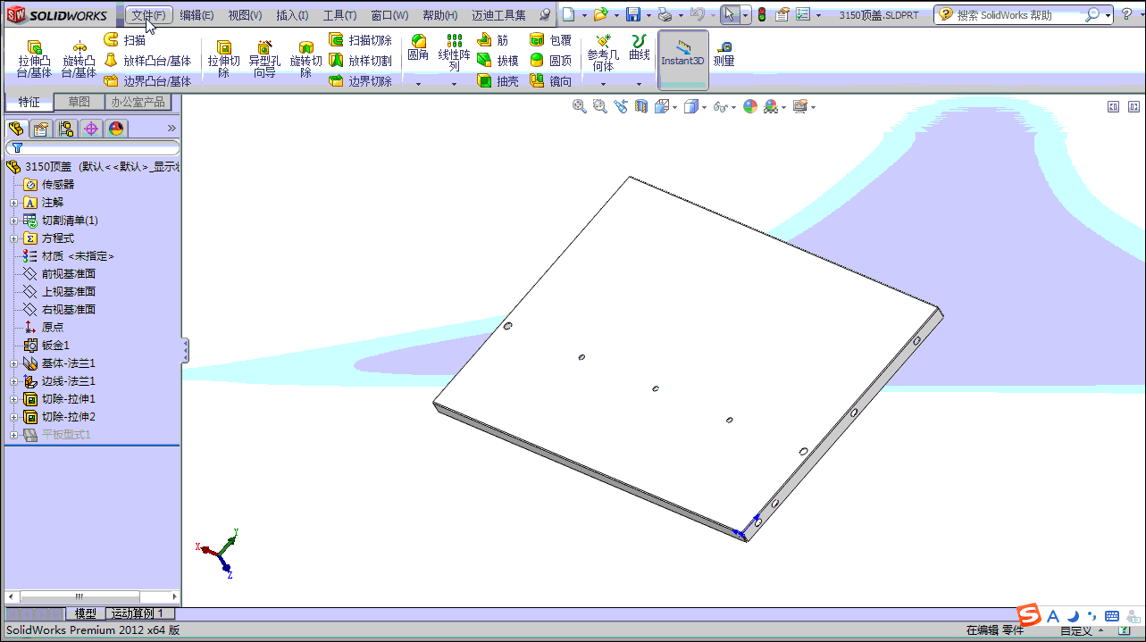

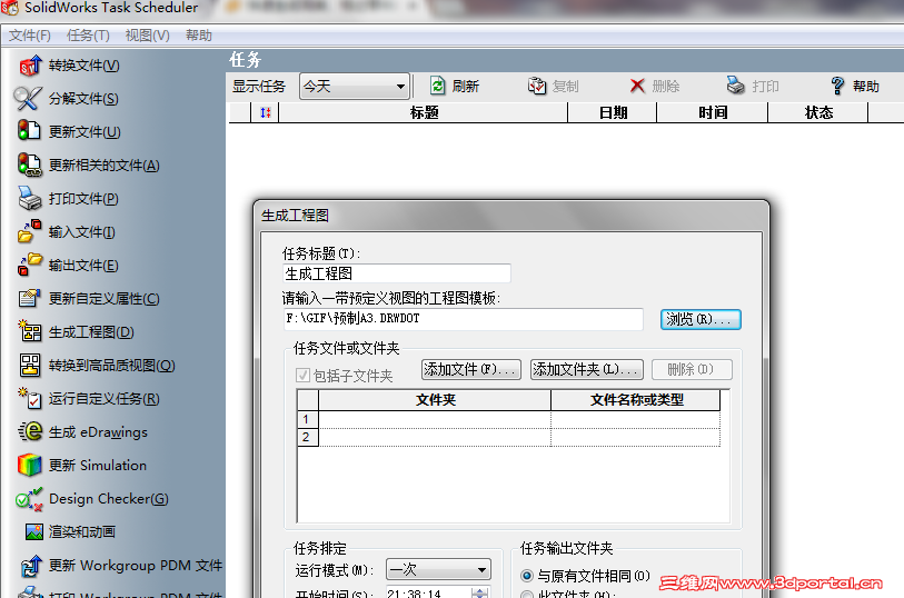

以上的方法特别适用外形一样,中间不同的,和镜像件几乎不用修改。下面介绍个群攻技能,对装配体50%miss
4 O7 B. i; m/ G$ v" w) x定制预制视图
) ^1 C" `) k9 P; u9 _) S% G* S( Q3 d! K) C0 n( I$ m5 U3 N
预制A3.rar
47.14 KB, 下载次数: 7
 楼主| 发表于 2015-7-13 21:42:44 | 显示全部楼层 来自: 中国安徽蚌埠
配合SW的任务计划表,可以轻松完成50-60的工作量。

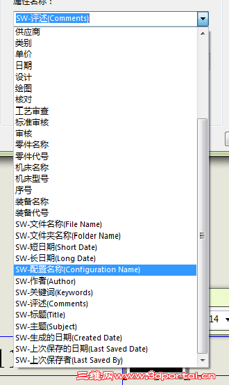

如果标题栏读取的是文件名称的某些部分那是变动不了了,如果不是都加到配置里解决

发表于 2016-6-30 14:56:12 | 显示全部楼层 来自: 中国贵州贵阳
为什么我的参考里,没有文件可参考
参考
参考
发表于 2016-6-30 16:32:27 | 显示全部楼层 来自: 中国广东东莞
用这种方法的前提是两个零件的建模步骤一致,也就是所用的特征都一样,要不然工程图里的尺寸会丢失参考,尺寸要重新标过

阿帕奇 发表于 2015-7-15 08:02
1 u9 q# D4 ?3 I1 C; G如果标题栏读取的是文件名称的某些部分那是变动不了了,如果不是都加到配置里解决
  d# K4 l' Y9 {那把标题栏读取的文件名称改成配置名称不就解决了。
