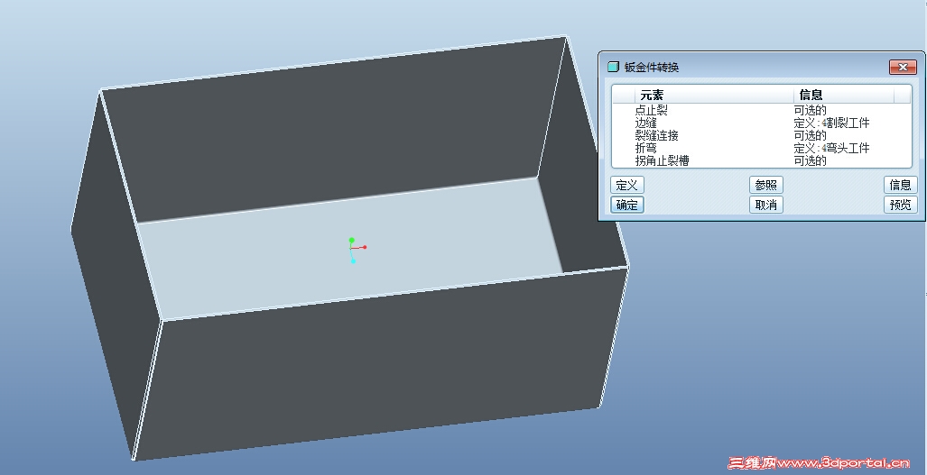

[求助] 钣金相邻边没有间隙,该怎么处理?
发表于 2015-7-13 15:41:43 | 显示全部楼层 |阅读模式 来自: 中国广东广州
22.jpg 0 b6 u4 J' M4 a( Q

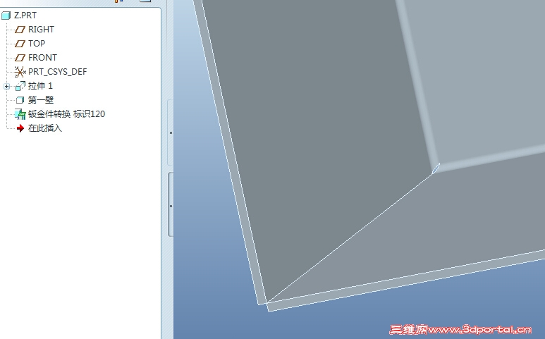

如图是使用拉伸实体后使用壳工具转换为钣金的
2 @$ r  |6 h) ?2 ]7 t6 F  h+ N 11.jpg , @; O9 g, t# j. d3 d9 E
然后这两个相邻边紧贴在一起。在proe中没关系,照样可以展开,但是一旦转换为stp传给厂家后,厂家用其他软件就没办法展开了6 h) E( C2 m9 R+ n, F% G
我记得solidworks中是有办法处理出一个间隙的,不知proe中有没有办法?

发表于 2015-7-14 07:47:35 | 显示全部楼层 来自: 中国江苏
stp把信息都过滤了2 k  I' l. [' t: g4 n0 ^
发表于 2015-8-14 20:48:09 | 显示全部楼层 来自: 中国江苏苏州
一般不同三维软件文件打开特征都无法显示。
 楼主| 发表于 2015-8-17 17:22:29 | 显示全部楼层 来自: 中国广东广州
楼上的都没理解我的意思。我的意思是proe里能不能在折边之间留出间隙,像sw那样。只要留出了间隙,转成stp后,在其他软件里打开,也可以转换成钣金零件从而方便的展开
