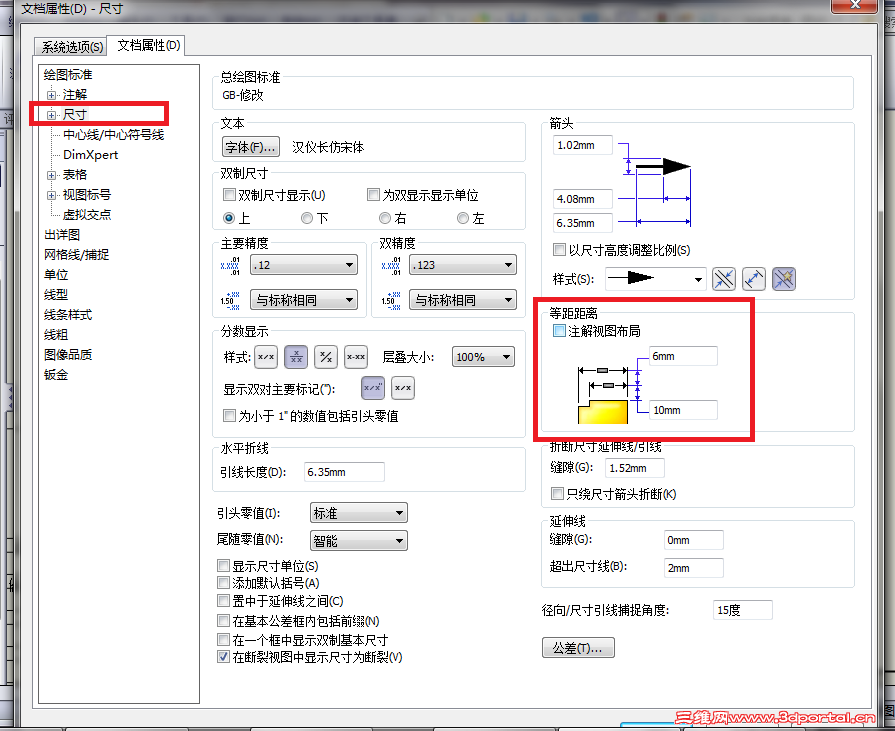

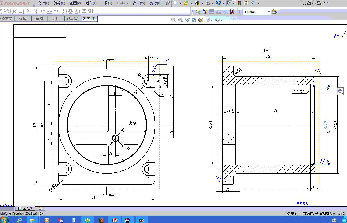

各位高人,最近我的sw2013版本 ,在工程图中,每次按平行同心对齐按钮时,都变成共线对齐了,不知什么原因,卸载了,重新安装问题也没解决,求高人指点迷津。5 ~7 _5 ~% E* Y$ t6 w' O0 Y6 {

不信,请看视频

试试

谢谢楼上,我检查了设置都没问题,重装系统,重安装软件都不能解决,用sw自带的模板都不行,真不知什么原因

每一個尺寸都這樣?
. R, D3 `6 n9 v, J* w上傳檔案讓大家試看看,6 e4 h! |* c7 ^7 C
如果大家都沒這問題,
; J, b: F- K# F) m0 f% E' F我建議你進行"完整"的移除之後,再重新安裝。
发表于 2015-7-14 20:07:00 | 显示全部楼层 来自: 中国安徽蚌埠
我公司的也是2013,同样的毛病,可以的第一个自动排列
发表于 2015-7-14 21:01:23 | 显示全部楼层 来自: 中国上海
是所有的图都是这样的吗?发给文件上来大家看看吧
 楼主| 发表于 2015-7-27 08:53:53 | 显示全部楼层 来自: 中国广西桂林
所有的都一样,我三台电脑都一样,以前用sw2012没问题
发表于 2015-7-27 14:22:23 | 显示全部楼层 来自: 中国浙江嘉兴
2012_SP4 , 2015_SP0 測試正常
发表于 2015-7-29 09:39:00 | 显示全部楼层 来自: 中国湖北襄阳
这个问题不要纠结,不使用尺寸标注自动排列就行了,手动放置
