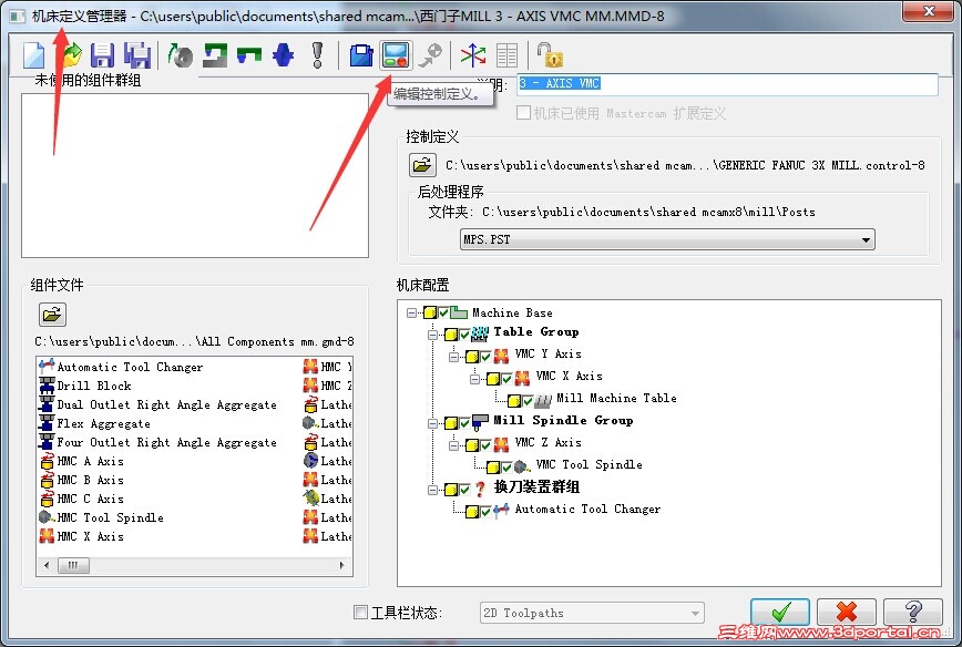

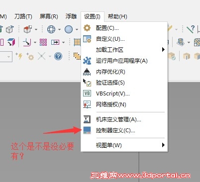

各位大师好,小弟有一个问题困扰我很久了。如图,有了机床定义管理,那控制器定义还有必要有吗?他俩有什么区别?请大师解答一下,不甚感激...

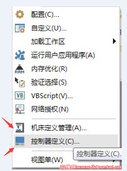

6 Y2 N/ r3 r4 a可是机床定义里有一个控制器定义了,为什么还好单列出一个控制器定义,两个功能是一样的啊

只有在机床定义里打开控制器定义,才能编辑修改,设置里的控制器定义不能编辑修改

前者是用户的控制器,后者是默认的控制器.
& b: {( A% N+ @& C. m5 o7 d用户的控制器作用是把MCX文件发给别人用,参数不发生改变.后处理时,是按用户的控制器来后处理.
, k9 Y& Y. e8 ]' F默认的控制器作用是当你新建机床时会把默认的控制器的参数载入到用户的控制器.
  t& |% n' V; B: l如果你对当前的机床后处理出来的结果,不满意.得改用户的控制器才可以.改默认控制器参数是不会对用户的控制器起作用的.+ C: |+ Y9 U$ u7 I
