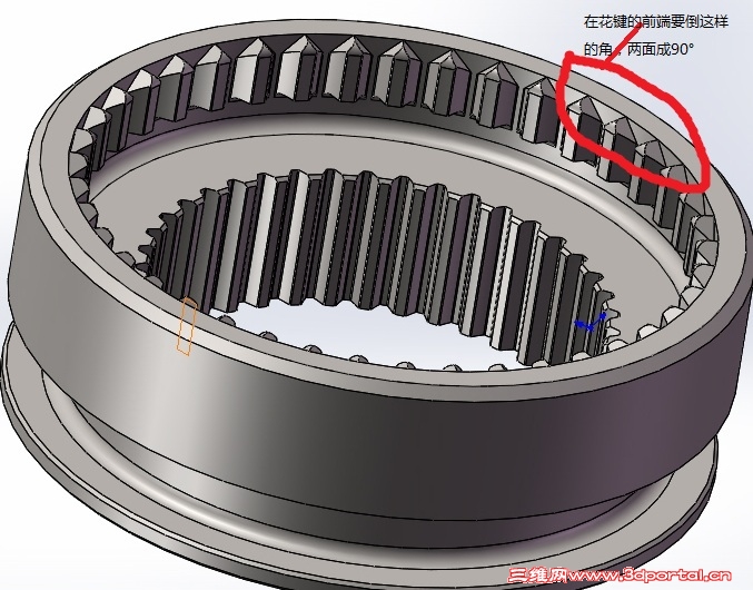

各位:9 A' o4 b* a6 h5 }+ Q- @
       小弟我最近接收到一个产品,有两个花键,见图,通孔的花键我们是用拉削的方式做,没有问题,前端的花键我们打算插齿,现在的问题是:插齿的这个花键前端要倒角,这个倒角客户坚持要求倒成图示的样子,两端成90°削平。这个倒角该如何加工呢?我们现在能想到的是用加工中心倒,但是齿间距太小了只有1mm,大家帮忙想想办法。而且,加工中心铣不能清角。(肯定是能做的,因为客户说他们已经有实物了)0 k( q, F2 X* Y. ?

能不能拆个整体铜公,打火花?

材料是棒料还是锻件?红冲成齿状倒角后再做花键不知是否可行,只是个设想。

没有说明尺寸和公差,也没有说明材料。我就粗鲁一下。
; U5 V2 k$ p' B: Y1。曾经见过德国供应商用粉末烧结做成很精密的齿轮。如果是粉末冶金,这个倒角就不是问题了。请你看看客户给的样件是不是机加工做出来的,还是粉末烧结出来的。这是最棒的办法,但是你接不了这个活。$ {' ]! c3 x3 x6 w4 o
2。能不能仔细研究样件的轮廓,看看用倒角刀靠上去可不可以做出来。事先要与齿对好位置。* o4 D% D  `6 f! ^& Y8 _
3。齿距只有1mm,看看能不能在铣床上冲一下(把冲头装在主轴上。听起来有些疯狂。如果材料没有热处理,软,就可以)。事先要与齿对好位置。或者
* C( S5 F, ?1 G* R9 m# o: `8 b5 o干脆在冲床上冲这个倒角(用通孔齿轮定位),然后再去插齿。就是saj86的做法。% y, M+ N3 _6 Y4 h4 K) Q4 K
4。可不可以做一个插齿工装,把零件摆个角度(45度),用插齿刀做出这些倒角来,然后再插齿?0 x. ~# B9 ~& t4 L7 C6 M, O! u

关于这个倒角 我们查了一下:有专门的齿轮倒角机。我们现在用加工中心做样品效果还好 除了有些毛刺
