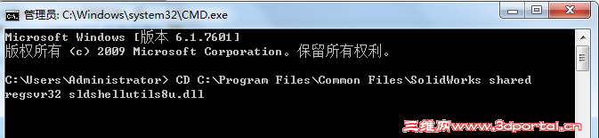

solidworks2014不能打包,提示无法装入solidworks DLL文件:sldshellutils,请高手指教!谢谢!

这个问题是由于sldshellutils这个文件没有为solidworks注册而造成的。 你可以用这个方法解决: 1、开始-- ...

注册成功!非常感谢!

按照你的方法还是没有。百度上也是你这个方法

按照你这个方法试了也不行呀,求再次指教,谢谢!

照方法执行还是不行的,直接进入文件夹查看文件名,可能有小区别:regsvr32 sldshellutils9u.dll
1 G, t% g6 X# d( P! i1 A  `
5 ^5 ~# p! r* s9 g" E) c6 n: A我用WIN10,文件名是9u.dll,修改下执行了,就好了。  M& P$ y1 f9 ~3 e
1 X+ c, w. ]2 H; O3 Y非常感谢。
