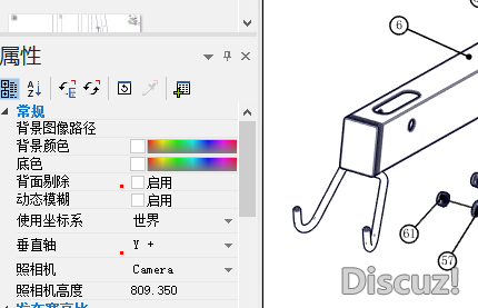

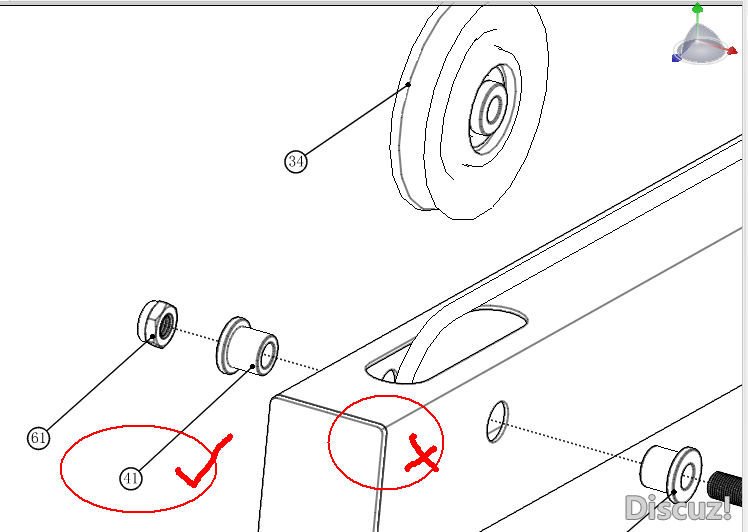

SOLDIWORKS Composer  线条颜色不一样 ,有的黑色深有的黑洞色谈,打印出来不清楚,不知大家有没有什么好的方法解决

 楼主| 发表于 2015-7-20 10:48:31 | 显示全部楼层 来自: 中国湖北
寂静天花板 发表于 2015-7-20 10:41
9 }' J3 y, ]3 q: C载体不一样,一个是引线,一个是模型边线。
; K/ f: d6 C+ @" q& B9 ]4 q是的模型边线应该也是可以改的
发表于 2015-7-20 11:55:41 | 显示全部楼层 来自: 中国上海
这应该是跟comopser自身的算法有关吧 试着调整一下轮廓样式和模型轮廓的宽度属性。

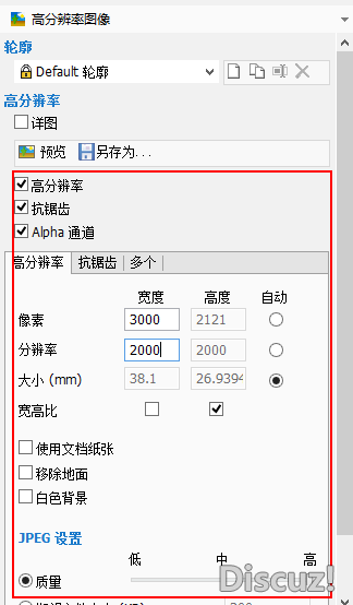

标注没有问题 这个就要黑的,我要的是轮廓线和标注线一样黑
 楼主| 发表于 2015-7-20 22:49:47 | 显示全部楼层 来自: 中国湖北武汉
KT-KID 发表于 2015-7-20 11:55$ i6 q  O- w! @( i4 e
* H5 ?: t; ]. q我这几个地方都调制成这样了,结果还是不行 1.png

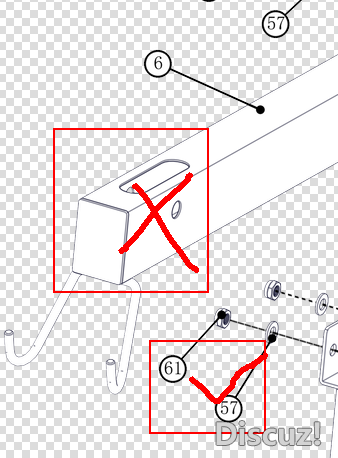

5 p* @! @# }8 _% M) H7 `在没有转高分辨力反而会好一些????

发表于 2015-7-20 23:12:58 | 显示全部楼层 来自: 中国上海
yh2008 发表于 2015-7-20 22:49
$ l+ M  \, [( h& p. |4 Z' `9 E' ?我这几个地方都调制成这样了,结果还是不行
2 j! ?! E6 A6 d/ f, Q1 S2 e+ B分辨率设置的越高输出之后的图片里的模型线条颜色会越浅。。。如果是用于出图的话 不建议把分辨率设置的太高的 高于屏幕的分辨率之后除非放大到100%以上,否则是会影响图形显示的。

 楼主| 发表于 2015-7-21 18:35:47 | 显示全部楼层 来自: 中国湖北武汉
KT-KID 发表于 2015-7-20 23:124 l. _: D6 n: W0 _
分辨率设置的越高输出之后的图片里的模型线条颜色会越浅。。。如果是用于出图的话 不建议把分辨率设置的 ...
, V! A- Y/ ~# m* v' G* t+ n如果是像素调大应是好的吧
发表于 2015-7-22 09:40:31 | 显示全部楼层 来自: 中国上海
yh2008 发表于 2015-7-21 18:35
% a  F9 c# g' n2 [* N如果是像素调大应是好的吧
9 f/ p. z; p$ U+ y, R5 C6 J/ y你可以测试一下,如果你们输出的图片分辨率超出电脑屏幕的分辨率,所输出的图片线条颜色就会变浅变细。打印出来的效果也同样会变浅变细。
