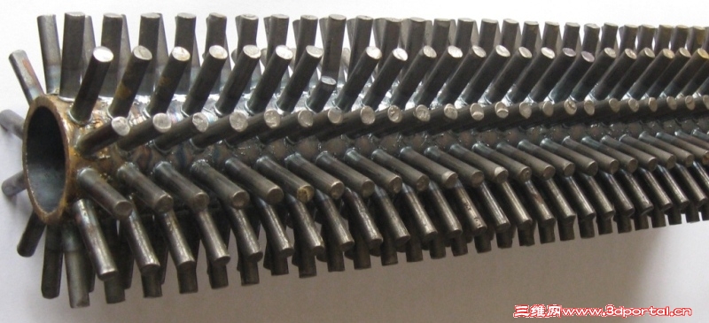

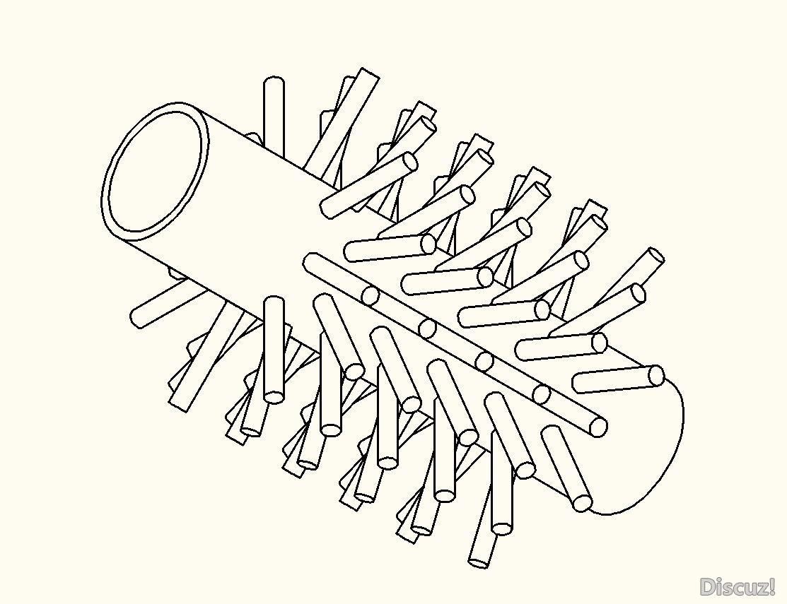

这是在管子上用来换热的吗?

是,销钉,螺柱焊

这是针形管。CBT 4105-2008 船用辅锅炉针形管。图片发不上来。
