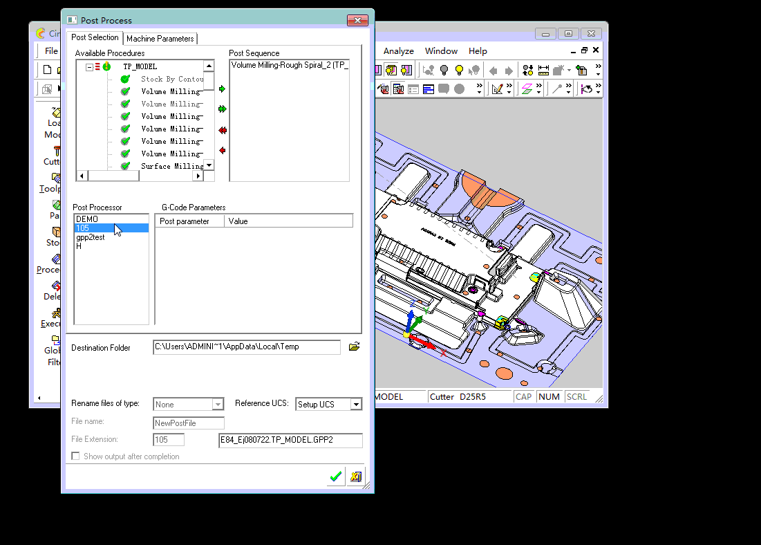

自动输出毛胚,程序,刀具,自动调用VERICUT
/ L$ B6 K) a( _% S; y, j8 k 1.png 2 N" |4 H, t& O
2.png & D: Q2 i3 }  J: Z

 楼主| 发表于 2015-7-22 07:54:40 | 显示全部楼层 来自: 中国山东烟台
liwei_ray 发表于 2015-7-22 06:04
% A% G3 y* ^+ z7 W0 ~1 F7 A能读出Stl 模型吗?
8 c+ E' E; m4 L  X- q+ y: R可以,vericut工程文件中可以定义矩形毛胚,也可以定义模型文件,程序稍微改一下,遍历当前目录下的STL文件,把文件路径写入到vericut工程文件中就可以了,不过我觉得意义不大,VC中导入一个模型很便捷不费劲,主要是定义矩形毛胚的长宽高定位点和G代码选刀这些太繁琐了
