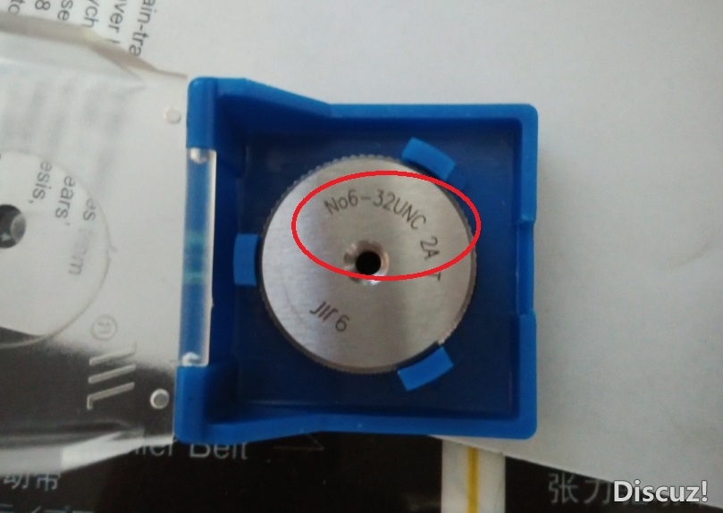

[已答复] 螺纹6-32 UNC 3A ,这3A是什么意思?
发表于 2015-7-21 16:28:23 | 显示全部楼层 |阅读模式 来自: 中国福建厦门
螺纹6-32 UNC 3A ,这3A是什么意思?图片是螺纹环规的照片。 我想3A就想当于我们国内的 M2.0-6g 啥的。 但没有6-32 3A的介绍资料呀?谢谢了!! }6 O' o" _: C3 Q0 s. V

是2A不是3A,     2A:公差等级,2级,外螺纹(B为内螺纹)
+ U5 P" r1 c3 S6 j4 k7 X: Y2 U这种螺纹是英制统一螺纹,ASME B1.1
6 M. M, Z" b) B; |: @& R9 _6-32 2A精度具体值可以查ASME B1.1

正如楼上所说,6-32是公称直径(in),2A是公差等级,具体数值查手册就可以。

美制粗牙螺纹,螺纹精度为2A' B* d( v$ \! P
  A. W. e; z/ \5 ?
UNC:粗牙* P* j3 `8 M* b/ T+ v& g7 H4 x4 ^
UNF:细牙

是美制螺纹,牙角60°,2楼,3楼讲的正确

5 r  P5 }. w: p英制螺纹有三级,一般2级是普通级别 一级是用在配合要求不高的地方. ]" c( p; |" S( S7 C3 G, K  b
3级是螺纹紧配合用的,A代表是外螺纹,B是内螺纹
