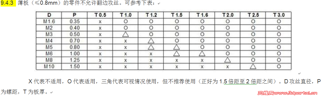

发表于 2017-10-27 16:38:46 | 显示全部楼层 来自: 中国广东深圳
捕获.PNG 7 S' D; Y! Y9 q
一般的参考
发表于 2018-1-10 18:45:11 | 显示全部楼层 来自: 中国河南郑州
影祥19811125 发表于 2017-10-27 16:38
) y* Z6 k  ?0 L; u$ P7 ~0 `一般的参考
$ i, G; K, K( Z, s
板材上要有3圈以上的螺纹  保证螺纹强度
