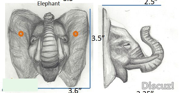

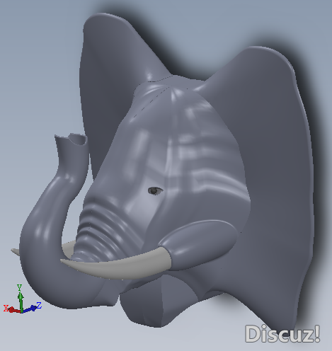

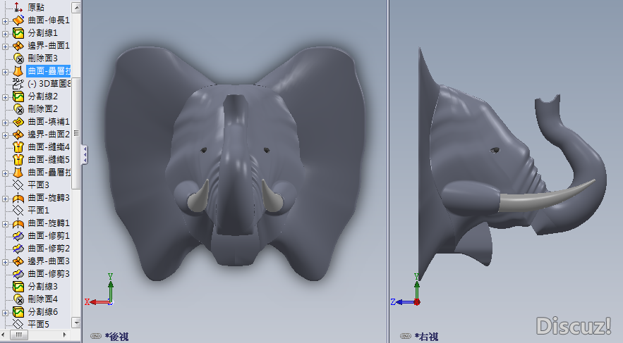

簡略練習曲線,參考他網 ivan200911大大提供的圖片,
! n; A/ _2 }: C3 L% X; p曲線太少鍛鍊,看起來很生硬,既已畫出不管好壞還是分享參考!

不只是眼球,周邊肌肉線條太機器化,
! v5 ~1 [: x" W* e3 B4 s6 t" ]; R想要做的稍為生動,看來還是要使用到插件.

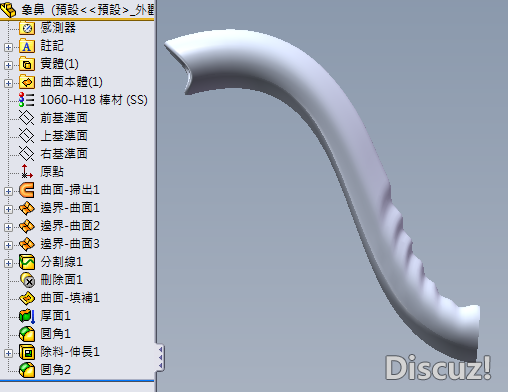

3 v2 R6 ~! D4 T% M) w象鼻稍微像樣些,可能就要用"邊界曲面"(1#是用放樣做的),
% t& _! Y" @( n% G6 X- F另外討論一下是否有較簡單的做圖嗎?* {1 |* v, @' I- @$ t( A

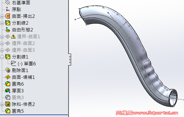

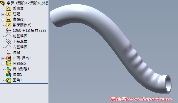

发表于 2015-7-25 22:49:05 | 显示全部楼层 来自: 中国台湾
和大師分享  可以這麼做 (自由形態)
 楼主| 发表于 2015-7-25 22:51:45 | 显示全部楼层 来自: 中国浙江嘉兴
本帖最后由 ryouss 于 2015-7-26 00:33 编辑 + U: k* i: E  t  d" D* i: X
hidingman 发表于 2015-7-25 22:49- }/ b: h1 j( S
和大師分享  可以這麼做 (自由形態)
5 o% v; R, W! s! o1 z謝謝分享方案參考了.  l6 Y8 O( j$ j. O# k/ l, B
如下學習 hidingman 大大的方法2 m* R0 f8 I1 G' a& |' _; j. Q
