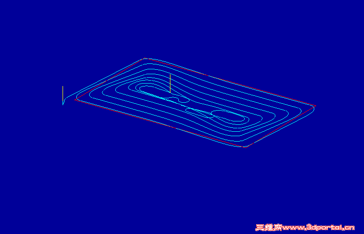

cimatron的2d怎么能达到这样打效果,,
& ~. g9 s; j+ z# |2 B
发表于 2015-7-26 08:15:26 | 显示全部楼层 来自: 中国河北秦皇岛
那你就选择2.5轴加工就可以啊!

- i- ^1 S& b; b% ^3 v5 x. S我不是比较了,我是想学习一下,大家在铣这样的简单的图形都是怎么做的,ce的2d环绕切削法向进刀都是在里侧的,无法改在外侧,苦恼
发表于 2015-9-18 21:02:14 | 显示全部楼层 来自: 中国江西景德镇
是这样吗?第一个用毛坯宽度,第二个圆角过度是做线了的,其实圆角过度和直线过度跟加工没有关系因为走到工件外了

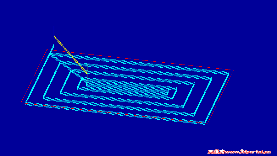

发表于 2015-9-18 21:05:20 | 显示全部楼层 来自: 中国江西景德镇
这个更简单了不知道是不是你要的效果

 楼主| 发表于 2015-10-23 16:52:36 | 显示全部楼层 来自: 中国山东烟台
凹凸慢茶叶蛋 发表于 2015-9-18 21:02$ a5 V% P  v, k# F* W3 T
是这样吗?第一个用毛坯宽度,第二个圆角过度是做线了的,其实圆角过度和直线过度跟加工没有关系因为走到工 ...
" S. h5 U. {2 `$ S1 ?
感谢你的帮助,我没有找到外形线的功能在哪里,但感觉是选的单线,然后算的刀间距吧,这样就有点小麻烦也容易出错。
 楼主| 发表于 2015-10-23 16:55:05 | 显示全部楼层 来自: 中国山东烟台
凹凸慢茶叶蛋 发表于 2015-9-18 21:05
% Z, C2 v( V( |这个更简单了不知道是不是你要的效果
1 v) }1 J. e* Z4 ?: O' l1 d; j1 R% N
这个应该是加了进刀点,也是需要单独的做一个点的,,
