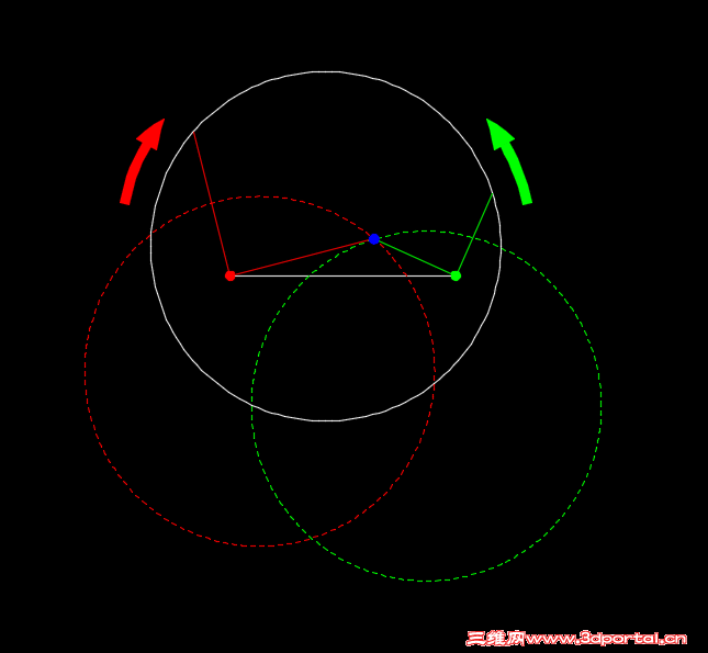

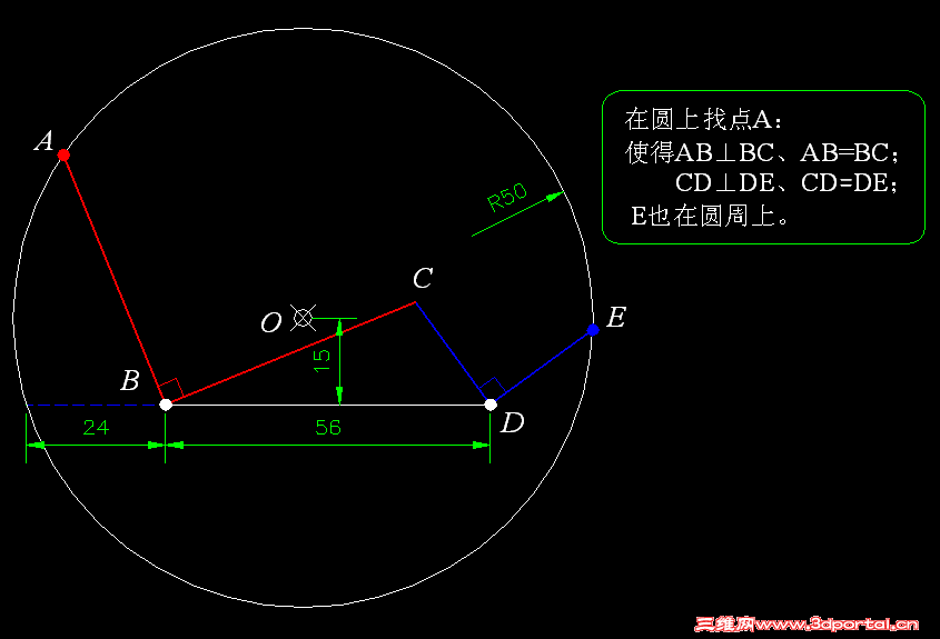

这次依旧来个容易点的问题,旨在强调练习CAD的基本操作技能,如果您硬要用尺寸驱动及形位约束软件来作,肯定的结论是:您的操作过程太慢、太麻烦。& U, R7 y2 U) B7 f8 v. Q; k3 n

分别以绿色点和红色点为基点,旋转复制已知白色圆正负90度,两圆交点蓝色点即为所求。8 A8 W( @# Y! n9 u1 x& g
( {: @" s4 S# y$ j2 u1 u! x这算是一种好的解法,在CAD里旋转要比纯尺规步骤的绕来绕去要简单得多。
& v* f5 C/ u' L, w  Y
2 r6 w* ?7 b2 E" E+ a要是手头只有开度不大的圆规(即除已知存在的圆外,只能作小小的分规)和足够长的无刻度直尺,本贴这个问题要咋解决呢?
