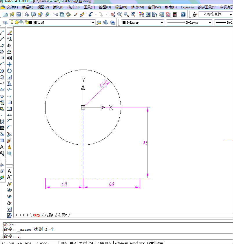

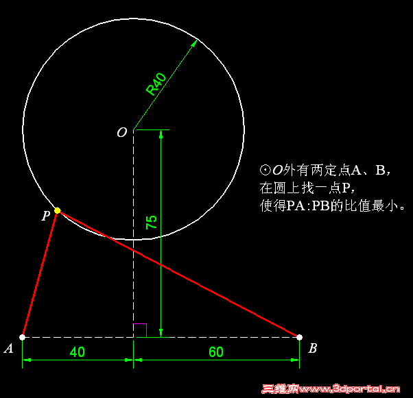

求定圆上一点到圆外两定点的距离之比最小。
3 g6 ?4 ^; V' B0 c" v- E(不反对您用尺寸驱动及形位约束软件)

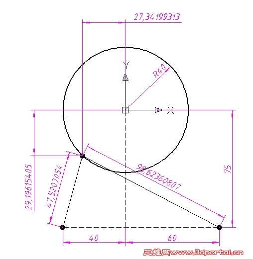

发表于 2015-7-27 13:10:58 | 显示全部楼层 来自: 中国辽宁本溪
本帖最后由 xhq1954425 于 2015-7-27 14:36 编辑 ! Q8 e, @* R( M
: M: m/ _2 k: M/ Y3 y/ N- P
0.4818390482 d* ]- h( V" I
aa.jpg 3 r9 R9 b6 s1 m1 k8 o
) h7 m5 i* Y" `' w: X# b5 i  p8 s
+ c% D1 s# l% v) N' z0.481839048

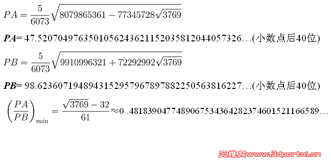

 楼主| 发表于 2015-7-28 05:43:19 | 显示全部楼层 来自: 中国广东
xhq1954425 发表于 2015-7-27 13:10; @0 y) Y( |8 u2 b" G' ?5 p" `
0.481839048
) G& |" N$ N1 S" T3 Q$ |6 U% Z

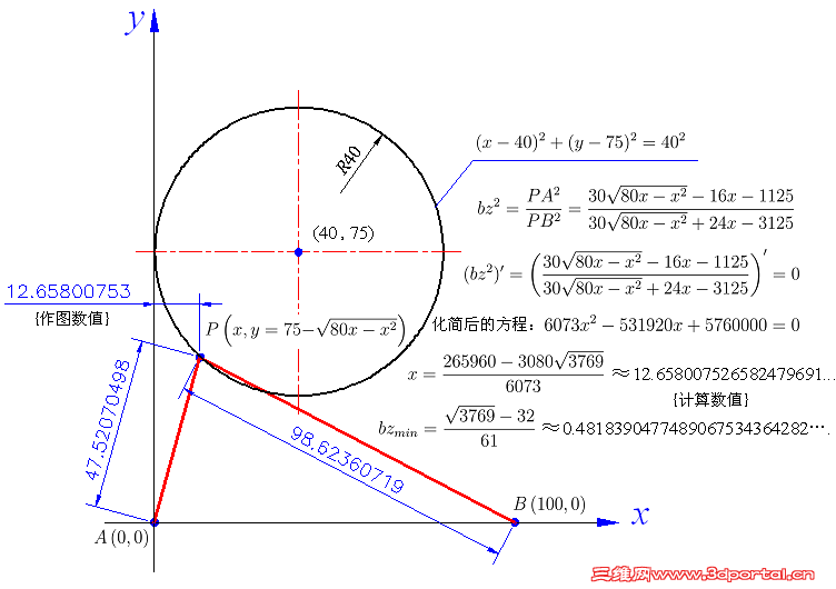

楼上把精度搞到这个程度已经很不错了,赞一个!
" t$ G1 u4 J, q' @& M+ ?9 k" q如果采用计算手段,则结果如下:7 v% e1 q5 y$ ]" {) ~/ d

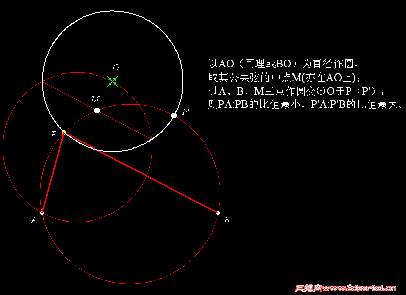

 楼主| 发表于 2015-7-28 05:55:07 | 显示全部楼层 来自: 中国广东

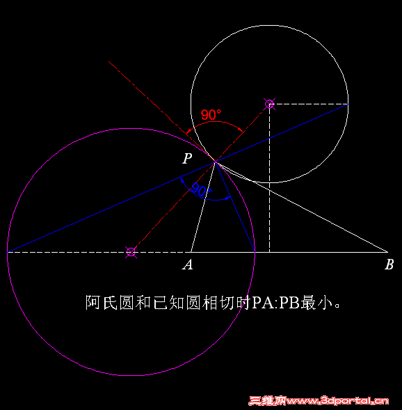

本题如果大家有意往阿氏圆方面去考虑(结果是阿氏圆这个道理,但绝对不要去作什么阿氏圆),可能会收到较好的效果,寥寥两三个尺规作图步骤就可以搞定的。. t3 U$ S# S2 o+ H1 }0 C
3 R1 p* q& |2 E
下面把那个圆极化成直线(即圆的半径无穷大)的情况给大家公布一下。(不过本帖的作法要比这个直线型的还要简单得多)
/ O4 L, o. g! x0 B$ O/ W% f, Q1 t
' y. l9 J, j7 u) e' C) v8 R3 u) E
0 ~; L3 w6 W6 A7 B4 [* C SL_18970.png   d( \. @! I& ^+ E% y. B
4 R; i/ g6 a, Q) k' `6 Q. B' O2 p$ j  e2 Q' |  i+ M4 o; E
2005llnn + 5 技术讨论
发表于 2015-7-28 13:26:44 | 显示全部楼层 来自: 中国辽宁本溪
1 a; T1 T% K' z) ], q, F: Q9 ^! Q+ `( [* ^7 D9 D3 A$ ]' t
程序辅助逼近法,为了展示逼近过程,在程序运行初期有限使用了慢动作,实际运行时间不超过2秒,从中也感觉到CAD软件本身的计算精度并不很高,图中可移动的坚线逼近理论正确点的X轴方向的最小距离设定为0.00000000000000000000000000000000000000001,但是感觉很快就判定为0值了………

 楼主| 发表于 2015-7-28 19:08:49 | 显示全部楼层 来自: 中国广东
本帖最后由 gongwen0519 于 2015-7-28 19:20 编辑 ' p) T* j8 R  I( W' b
xhq1954425 发表于 2015-7-28 13:26
& T1 f- L; |# n6 t+ R  B程序辅助逼近法,为了展示逼近过程,在程序运行初期有限使用了慢动作,实际运行时间不超过2秒,从中也感觉 ...
% d. \( C; C$ l; m& k( q" o  c感谢参与!有劳了。
8 |1 v  |# `4 [  g+ T1 p6 W* [7 M手大笔呀,呵呵,杀鸡都用上牛刀了。楼上用的是vba吧(lisp没这么高的精度),不知贵先生用的是什么算法,按道理在CAD有效精度内应该是不会相差这么“大”,至少8~16位有效数值是应当可以达到或保证的。在下用普通的尺规绘图方法,其结果与计算值都能较好的吻合,见下图所示:

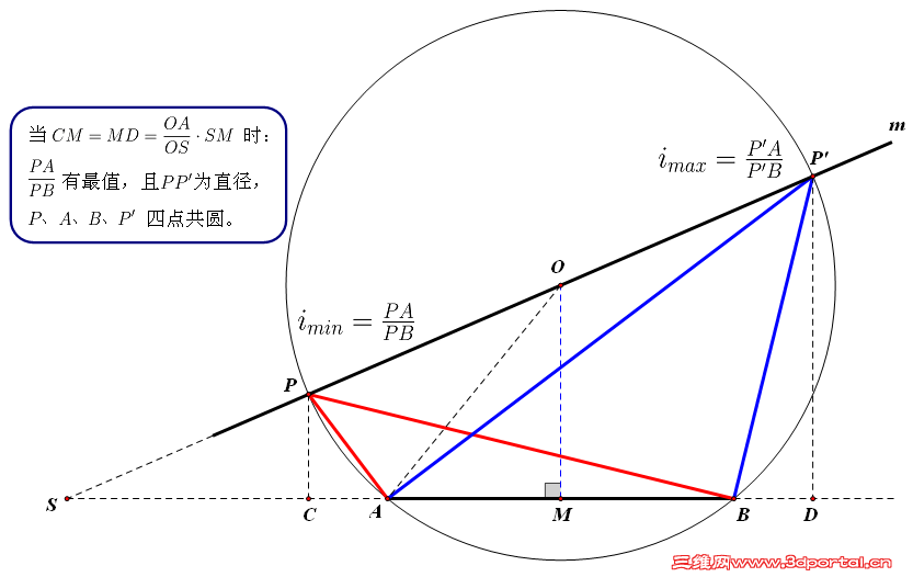

 楼主| 发表于 2015-7-28 19:52:07 | 显示全部楼层 来自: 中国广东
8 e, i" [# s1 U: `6 [0 D$ d& w2 C" Y+ K1 {/ ~: `" ?$ _
下图只是说明在什么时候那个PA:PB最小(阿氏圆和已知圆相切时),并非实际需要的作图(4楼有云:绝对不要去作什么阿氏圆)。
. S2 o1 w; j( P" f+ J6 X! I. G
" `) M0 N% P5 f/ x: h: x1 l
本帖改自《初等数学复习及研究(平面几何)》某道练习题,卖个关子:实际作图过程比这个说明插图要简单些。4 T* x& y# e( H

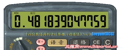

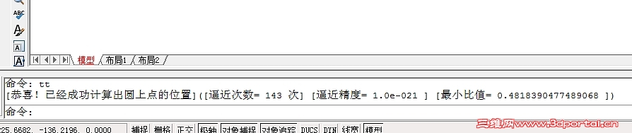

发表于 2015-7-28 20:17:38 | 显示全部楼层 来自: 中国辽宁本溪
1 X7 d: x  z* G. i# \5 U5 B* C
gongwen0519 发表于 2015-7-28 19:08. P6 o) f* p& P+ {3 I( I! `* U" y
感谢参与!有劳了。
1 a, M! Y. U/ }" v( }" J# p- a0 y手大笔呀,呵呵,杀鸡都用上牛刀了。楼上用的是vba吧(lisp没这么高的精度),不知 ...
. d% X  c! l; r: b- @' q应该是意在练牛刀(用lisp描述作图逼近方法)至于到底能否杀死这只难杀的鸡并不重要,试验说明速度还是够快,但精度还是差了一些,把那两线比值用别的计算器算了一下,只是小数点后10位相同……也可能是因为逼方法(重点考虑了编程方便)不够先进(或lisp本身精度差)造成的。感谢你的题目使我取得了一些编程经验……
5 M9 X( M- X0 Y! J# ^) a8 r/ W, Y aa.jpg
2 Q& b; ]& f% z' t+ M4 ^- `' Q! ?8 @* P5 l4 i( C
发表于 2015-7-29 08:15:55 | 显示全部楼层 来自: 中国辽宁本溪
本帖最后由 xhq1954425 于 2015-7-29 08:29 编辑 9 Y$ l, g5 ?' x: n0 Z+ E
' Y% \- H0 s1 h! ?
刚才在程序中加入了打印命令,因LISP最多能显示出小数点后16位,从结果分析已经有小数点后15位是精确的,只是在此之前我不知道精度原来还可以,说明逼近画法是合理的' J+ D% m4 R' M: {

 楼主| 发表于 2015-7-29 13:26:40 | 显示全部楼层 来自: 中国广东
xhq1954425 发表于 2015-7-29 08:153 f+ q* R: n) s2 U% Q5 z+ j" _
刚才在程序中加入了打印命令,因LISP最多能显示出小数点后16位,从结果分析已经有小数点后15位是精确 ...
! y" L+ w0 u$ w3 ]* M
呵呵,CAD的系统精度就是16位。(16位有效数字,不管小数还是整数)

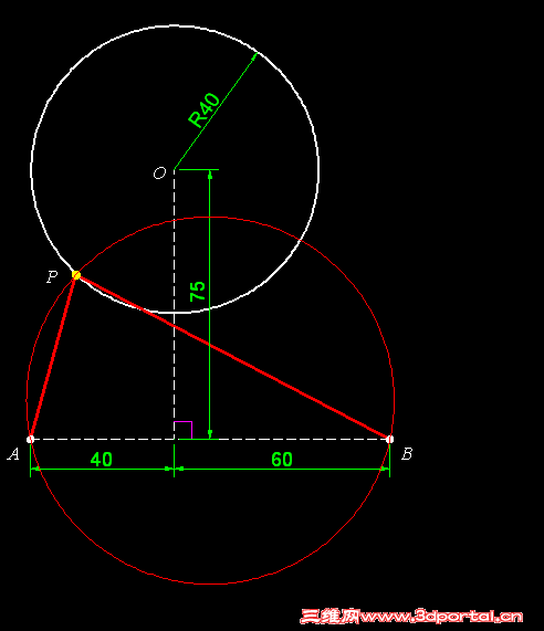

. }8 I+ c8 b* R# p' R- y前面已经提到多次了,这个帖子超级简单,用“精确选点法”挺费神的。* v* [) E  m: L' S" Y0 t; \1 n- Q
. k0 A' }" v5 L; O1 Z7 A
提示一下:本帖简单到就是个三点画圆,不过就是还要去找”另一点“(在线段AO或BO上,呵呵)。+ w' M& p9 i+ W- l3 T

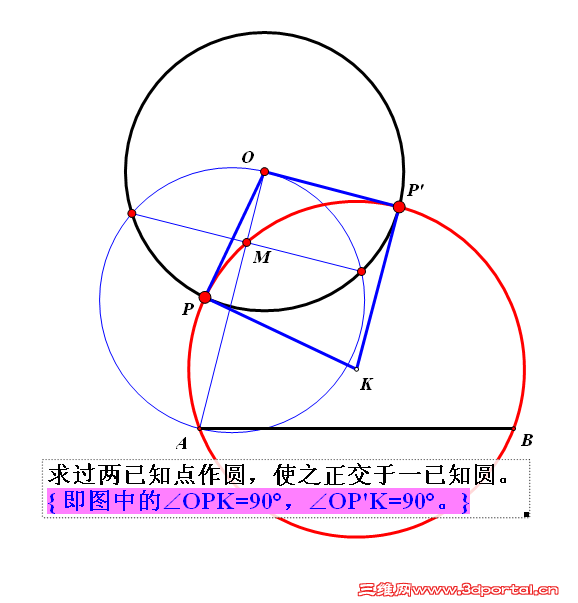

原题目就是:求过两已知点作圆,使之正交于一已知圆。
7 A- x- ], o% D$ b, Z% @. L3 B tmA.png 3 d" P% |  @& G/ K0 w3 f' n
