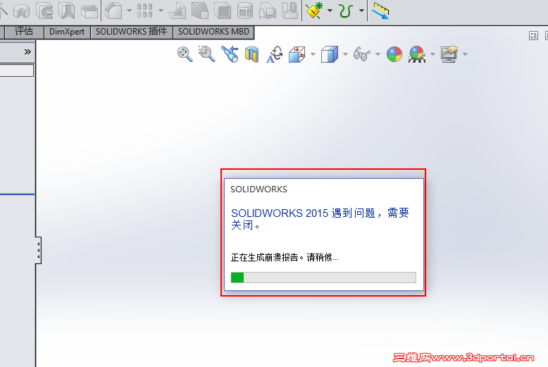

在WIN10上运行SW2015 SP4 时只要保存文件就出错- o/ v, G# B7 y9 C
/ ]/ F3 j' ?- i+ q) U8 q
; P. Y4 s2 u$ t  H3 [
/ Y& e/ |6 @" s$ D, D8 x6 }- O8 ?5 P: ~0 k! P7 T& J( V

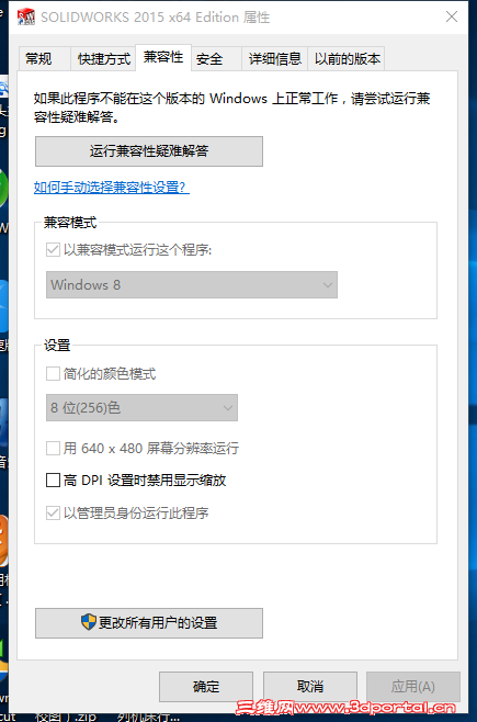

$ l9 C8 I9 E& L* V你可以以管理员身份运行,或者选择兼容模式win7/8。有时候选一个,有时候选两个,我的也经常出这个问题,改了这后就好了。

我这里管理员身份不行,选择兼容模式win7/8可以。

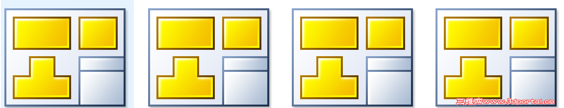

不知你有没有出现过下面的问题,所有的SW文件不能显示缩略图. a' |8 T6 x3 W1 B" h1 {# x2 F
5 D1 S( c; }  Y2 Y
  s4 c! f1 v! l6 |7 y$ ^7 F
