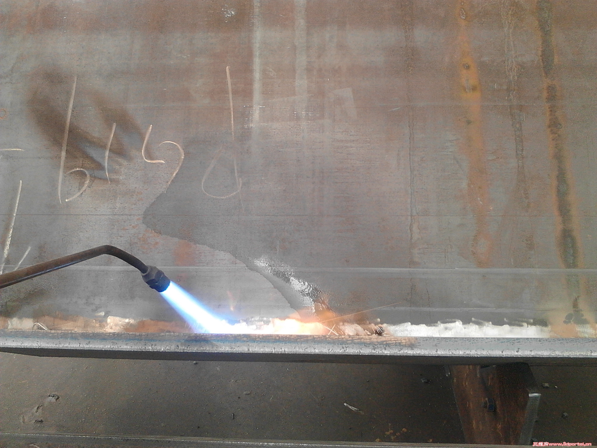

焊前烘干、预热,
0 J1 ~4 B( \! u6 x1 j5 ^火一烤,钢板上全是水。都滴到地面上了。
' ?# \+ m( R3 m" k! @1 l7 K这些水是怎么来的?0 T  }8 O0 O: o4 Z* @5 H

突发奇想,乙炔燃烧产生水和二氧化碳,那会不会是所产生的水气跑过去形成的?
发表于 2015-10-15 15:51:19 | 显示全部楼层 来自: 中国辽宁大连
乙炔或乙烷 燃烧后产生水分 而钢板比较冷 水蒸气遇冷凝结所致

我在实际工作中也遇到过,不是钢板里的,是烤枪里的的

燃烧产生的水,
发表于 2016-5-16 23:20:22 | 显示全部楼层 来自: 中国河南焦作
是火焰燃烧产生的水汽冷凝的结果

我也估计是燃烧后产生的水分。
