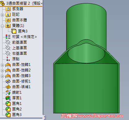

发表于 2015-7-27 12:06:09 | 显示全部楼层 |阅读模式 来自: 中国浙江嘉兴

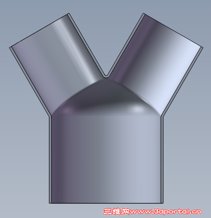

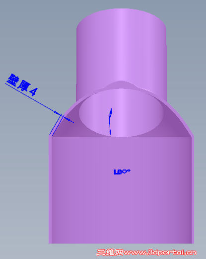

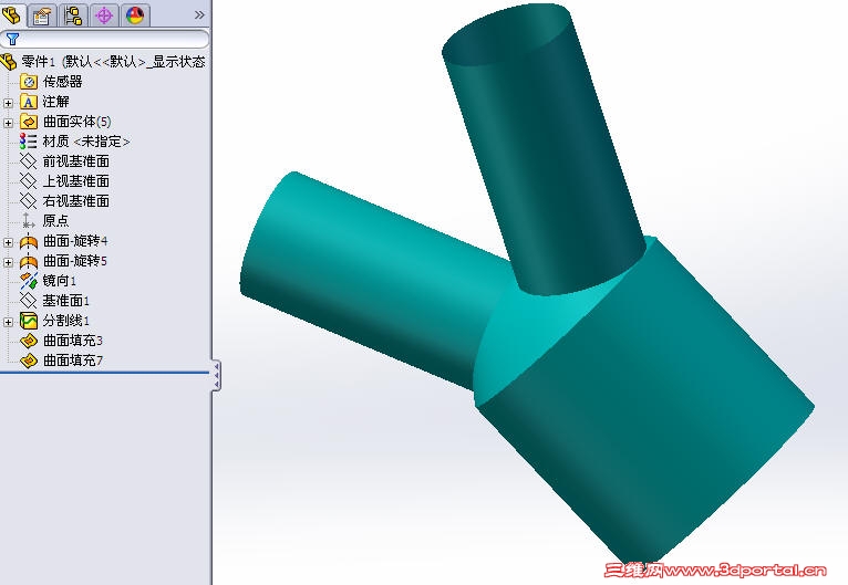

他網看到的簡單曲面練習,有興趣就練練了!. X- E9 w8 x# S0 v1 J7 D
- f- W3 L% R, y7 O3 S- Q2 P: O
capture_07272015_120147.png : m0 c3 T* g+ A' [
0 A$ k2 c% C$ a/ ?! @0 _& e$ ^, u

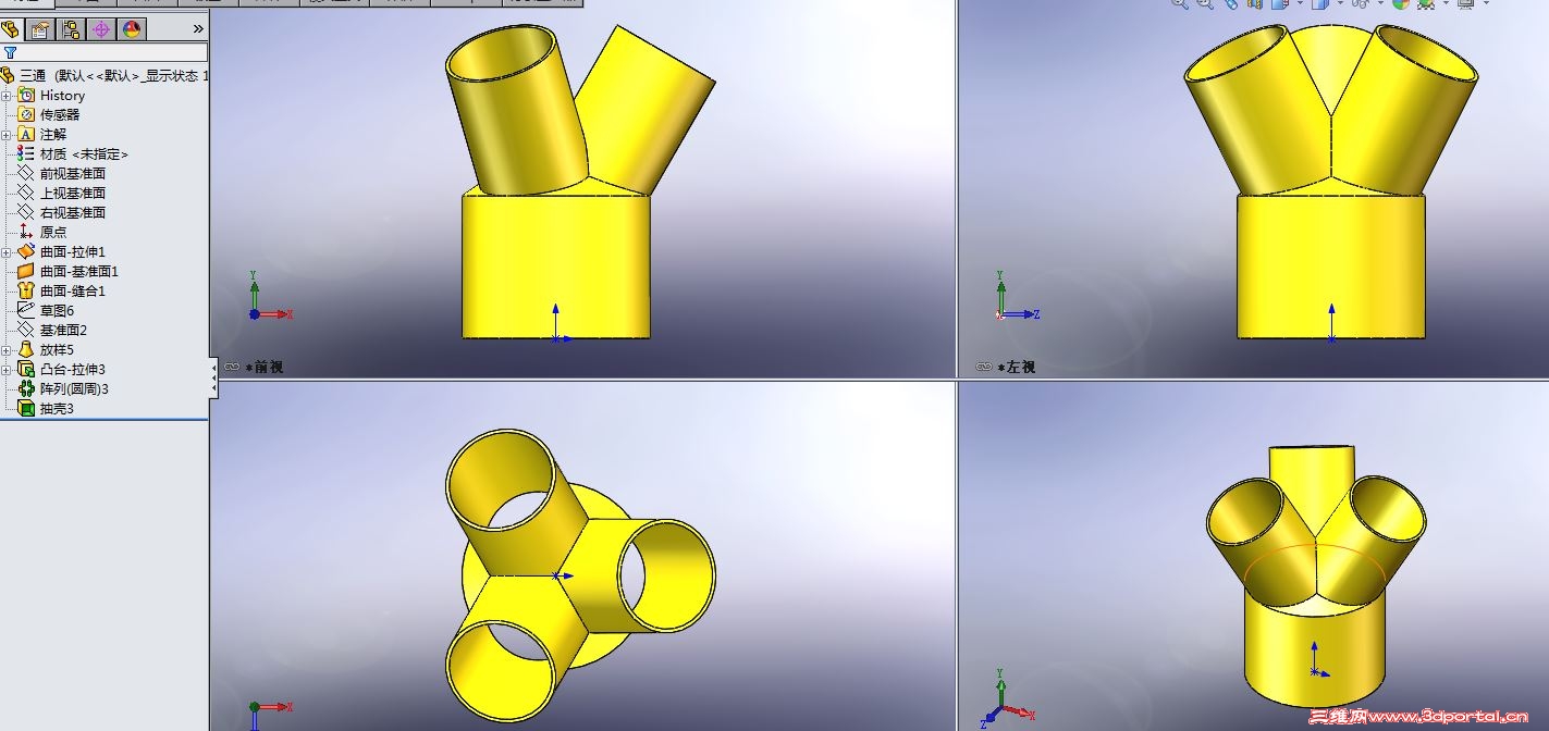

发表于 2015-7-27 13:31:38 | 显示全部楼层 来自: 中国河北石家庄
$ w. W& y) R7 H: r1 ^# u7 `5 N
" o- G- v) |$ q" o9 C是这样的么
                                                                                                                                                          毕竟我是新人我来学知识的说

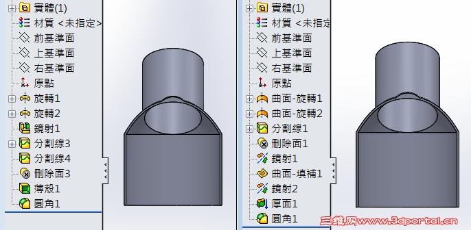

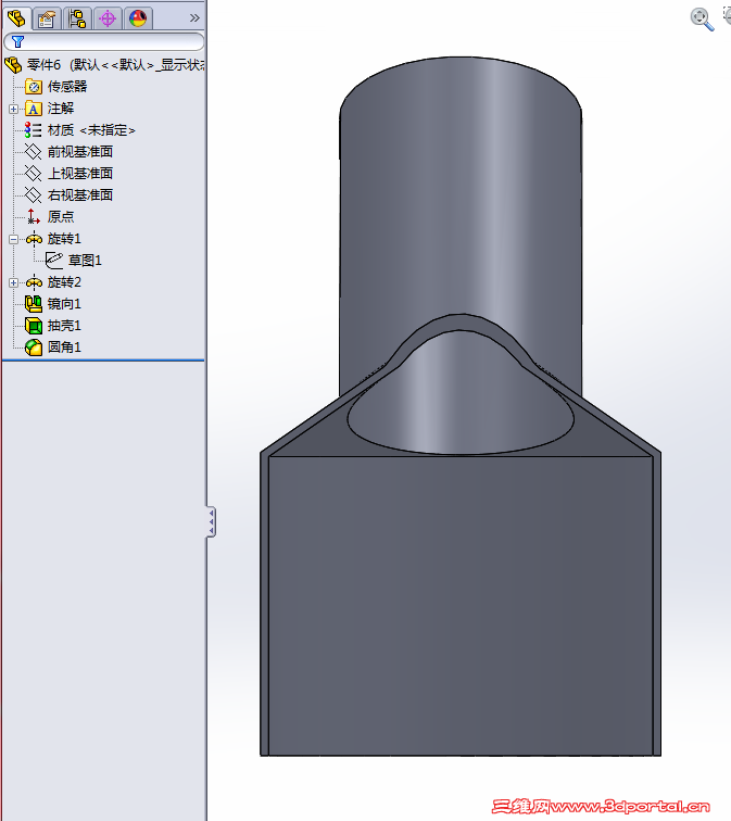

 楼主| 发表于 2015-7-27 13:58:43 | 显示全部楼层 来自: 中国浙江嘉兴
lw775852155 发表于 2015-7-27 13:31
) S' ~6 o) I  F, Y4 |, _是这样的么                                                                                           ...
; l0 `% h# c6 k6 P* Y! o  h( }抽殼當然也行,但構成的斷面是有差異!
6 W* k$ @1 r' R. c  C
& o8 G7 T- e- v4 K5 T

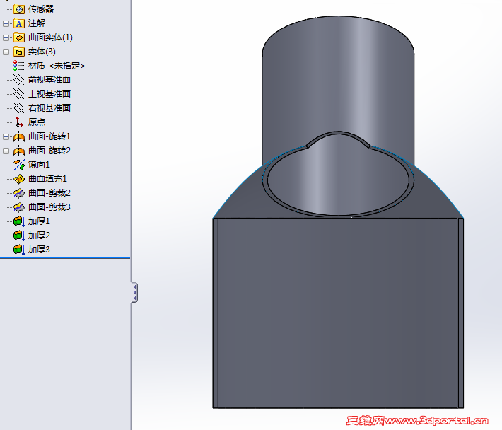

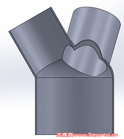

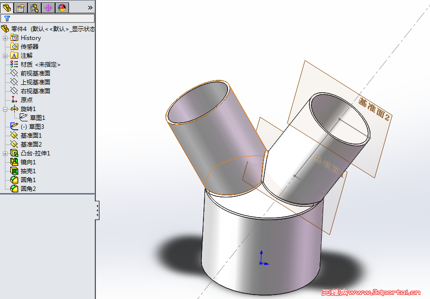

 楼主| 发表于 2015-7-27 14:40:28 | 显示全部楼层 来自: 中国浙江嘉兴
另不同的做法,都有可能會有不一樣的剖面,9 b6 k# i" l* l; \# b
從這簡單的例子,深入的話是可以學到許多觀念!$ c. k: j  w! F* w" d  E* s+ c
6 p4 g% m5 n) l; a* e; D5 d capture_07272015_143600.png $ D) \  }7 G# t/ J! ]
4 _, X' I9 C( L7 s/ s# F

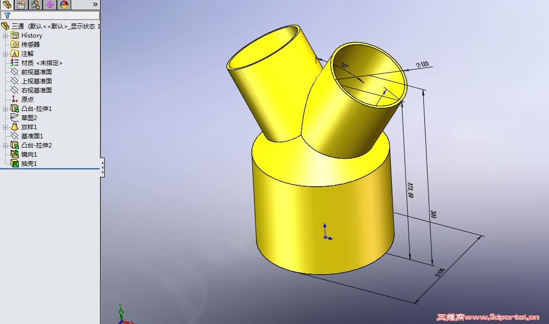

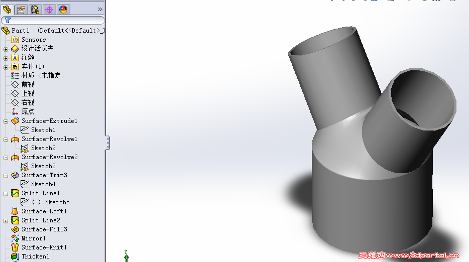

 楼主| 发表于 2015-7-28 08:44:24 | 显示全部楼层 来自: 中国浙江嘉兴
本帖最后由 ryouss 于 2015-7-28 10:20 编辑 5 Z0 J7 F9 |( C/ u
寂静天花板 发表于 2015-7-27 22:02
+ Z4 @* p) r4 p! v: F扁了
$ B3 F( X# x) Y1# 的步進作圖參考
+ b6 p9 T4 L$ t8 [9 S4 O capture-11.gif capture_07282015_101723.png $ \0 [# ]* a% r
$ v' I, \. Q1 c* i

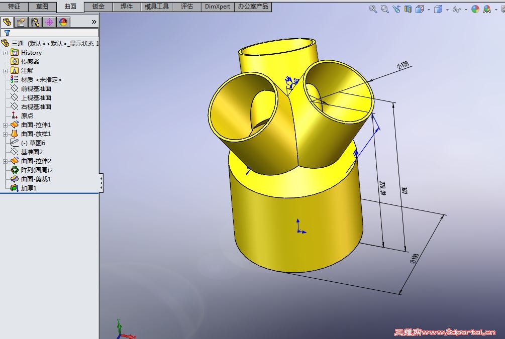

 楼主| 发表于 2015-7-28 13:17:31 | 显示全部楼层 来自: 中国浙江嘉兴
7 n- I3 V  F( X7 w+ t9 R, q

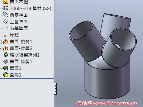

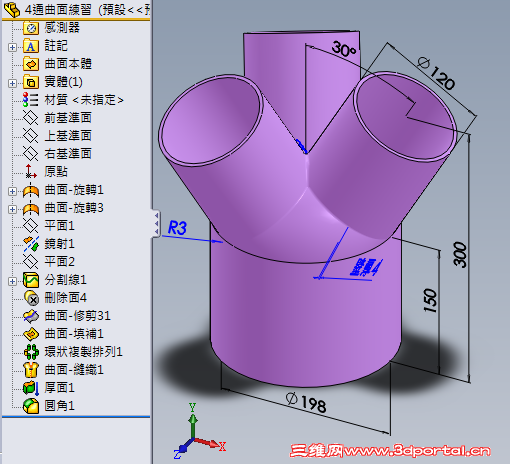

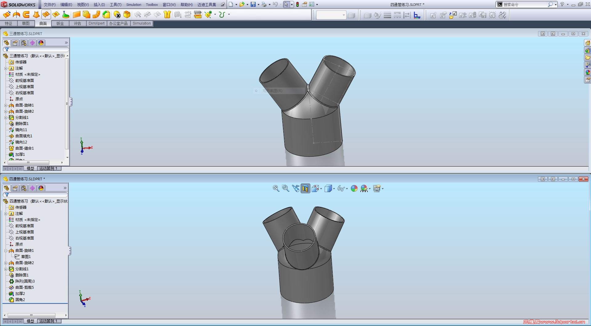

2 L6 f8 w% Z9 M. w0 x: n0 A有了三通的概念,依樣畫葫蘆隨手做個四通
4 j0 g4 ?/ Z) O7 N0 E4 W+ m7 o* s0 z" o
; L1 V0 w6 h  L/ ^# O! Z4 o. Z capture_07282015_131523.png capture_07282015_132458.png % Q- O7 ^; i- n0 e

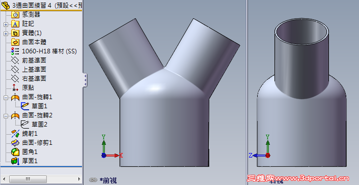

 楼主| 发表于 2015-7-28 17:00:44 | 显示全部楼层 来自: 中国浙江嘉兴
4通管目前探討,除了標註尺寸外,若沒其他要求如下是個很好的方式.( J. y- ^7 J, m  @( U6 n
, U& s. D* O* |( X: u- I, n capture_07282015_165646.png

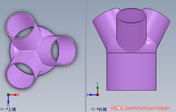

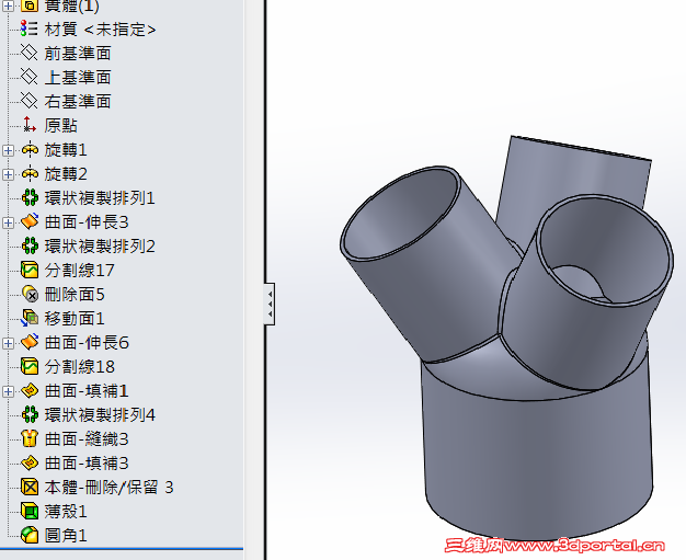

发表于 2015-7-29 00:09:54 | 显示全部楼层 来自: 中国台湾
練習 實體和曲面的差別
发表于 2015-7-29 00:11:42 | 显示全部楼层 来自: 中国台湾
三通也來一道
发表于 2015-7-29 00:15:37 | 显示全部楼层 来自: 中国台湾
補上三通剖面
点评
4通目前看來最省事的還是如15#.  发表于 2015-7-29 08:03

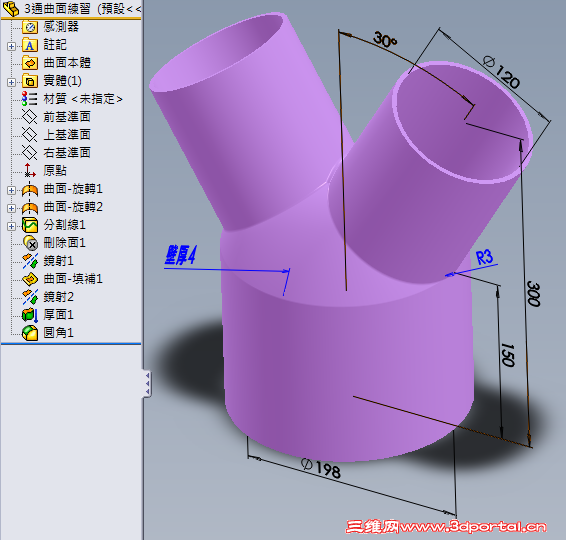

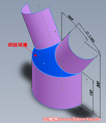

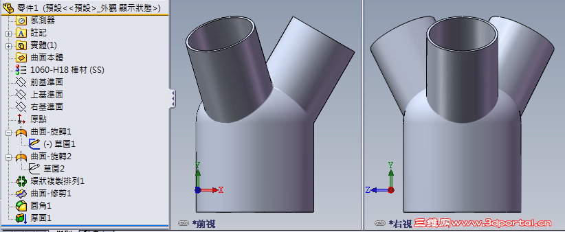

 楼主| 发表于 2015-7-29 10:49:27 | 显示全部楼层 来自: 中国浙江嘉兴
/ a1 d. D" p2 P6 D  r0 q3 Y  u" u
whoeric 发表于 2015-7-29 10:39
8 g# S% B2 J( e' D) u0 V2 g$ ]3 o跟着大师练习一下。
: n0 B; R! |0 h$ g  v& ^
3通理想作法如下 (附檔)5 j! c; p, g4 ]& E0 k
/ c( O3 n0 j6 ?) a capture_07292015_104800.png
" l. x, v" w* v! ~
& o/ d4 \8 ~; g& g7 x. N9 w6 [; ~* a& a/ W4 b
  O4 a, r. G/ I% N7 j' E: @5 e
- o7 `9 c: M, s- n2 J) Q% D. ^ 3通曲面練習 4.rar (232.23 KB, 下载次数: 11)
