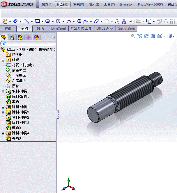

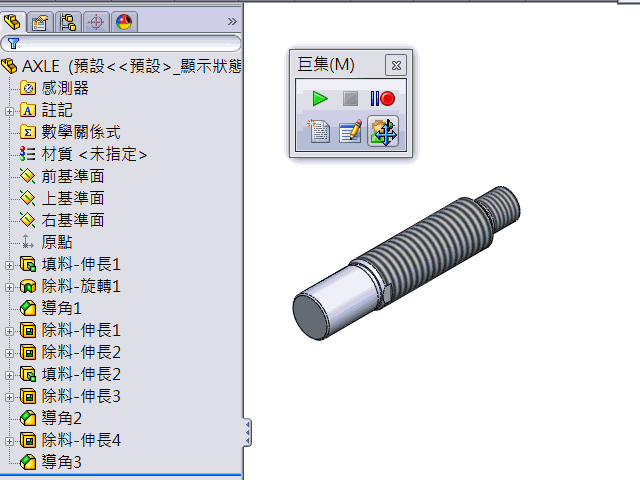

/ `5 W4 I$ k( v' a" ~3 A! P+ |我遇過~可以這樣處理~而且跟版本沒關係~
2 P; S: s9 \$ c# K$ \ 145640wi7f7fnlzodmzn7d.gif
# O( K" r- f" I+ q當初我也遇到這樣的問題在台灣論壇發問~於是悶人幫judy寫了這個巨集"移除深層外觀記錄"( w+ O1 k! F, x  I( W# V! H
原文是宏內文~我再製作成swp  H: j8 \' p, D# g8 ^

可以試試8# 的宏~超好用的~
