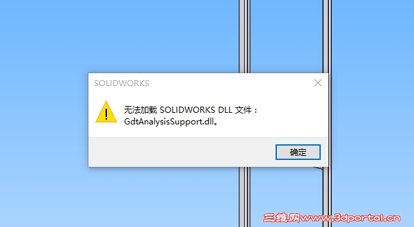

如题,solidworks2015SP4在win10的10240版本下,可以安装与PJ, 也可以启动,但点击“打开文件”图标后就立即报错退出。而且,以双击方式打开装配体时,系统提示一下错误:2 `: m' K2 k1 m  A+ ~) Y
; [0 w' i/ c: V' R2 K' {( m0 h2 `7 Z5 z如何解决?谢谢

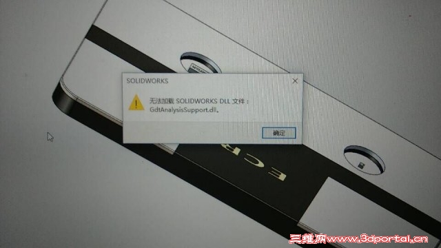

也是Windows10-1024系统,solidworks2015SP3相通问题,也是提示无法加载gdtanalysissupport.dll

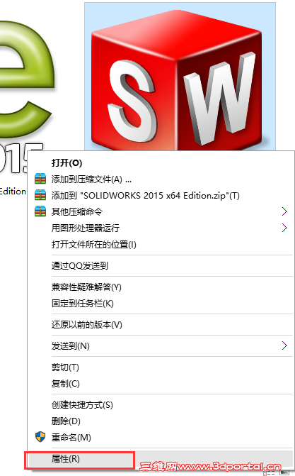

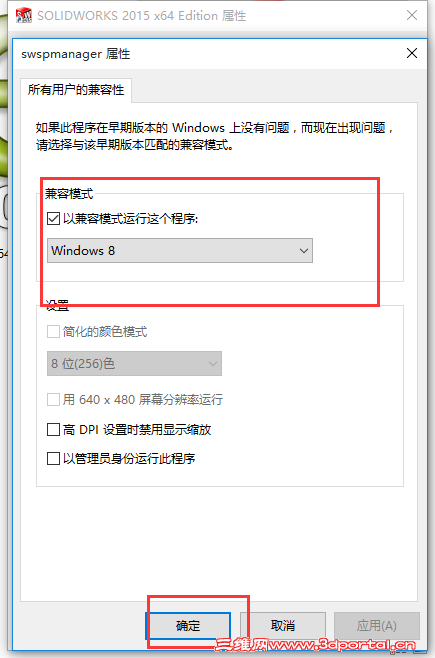

同WIN10 10240 SW2015SP4,打开文件直接出错,改兼容性就好了
发表于 2015-8-7 18:14:45 | 显示全部楼层 来自: 中国北京
请问怎么更改兼容性啊! `. H# S; \6 B
发表于 2015-8-7 22:12:55 | 显示全部楼层 来自: 中国湖北武汉
盛宣 发表于 2015-8-7 18:14
2 V. h+ Y& \. ?, e" n请问怎么更改兼容性啊
0 P' f3 f$ H  m/ r* k. u
$ F; a  O- T6 ^# Z/ g# U2 }- j+ q( [# P3 t6 c+ _" y
! P* M3 k, p$ p
QQ截图20150807221145.png : \0 J! C/ N6 m; `: O9 I8 R" }' `
, J6 E! h3 P0 I) P+ s% i( m* G/ u, e' @3 S7 q) L% }
QQ截图20150807221201.png 6 A5 l' \6 A; j: t% V
