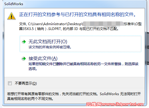

各位好,今天在装配一个子装配体的时候,弹出一个窗口:: {% w! t& k; h/ r. X; s5 N
QQ截图20150728103900.png # j$ m( o& k& Y
1 t, ^* C7 D- }# t5 o为什么会出现相同名称的不同文档呢?9 A: I0 l: W+ |7 ^4 V: }9 n: b

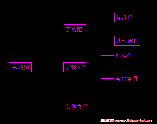

俺的文件夹是这样的:
. ^4 C* w: Z4 U3 F( } QQ截图20150728104325.png
; F' P# n, X4 P# q  h
- S5 ]/ s5 G5 r* H& v先前已经装好一个子装配1,当我插入子装配2的时候就出现上面的对话框,由于2个文件夹都有这个标准件(O型圈),但是是一模一样,% f6 X4 `7 j5 L
为什么会出现内部ID不一样呢?求帮助!, Q/ c2 b& [! T; e

他不管你是标准件还是什么。。。只要是名字重复了,而且不是同一个零件,就会这样。。。。。

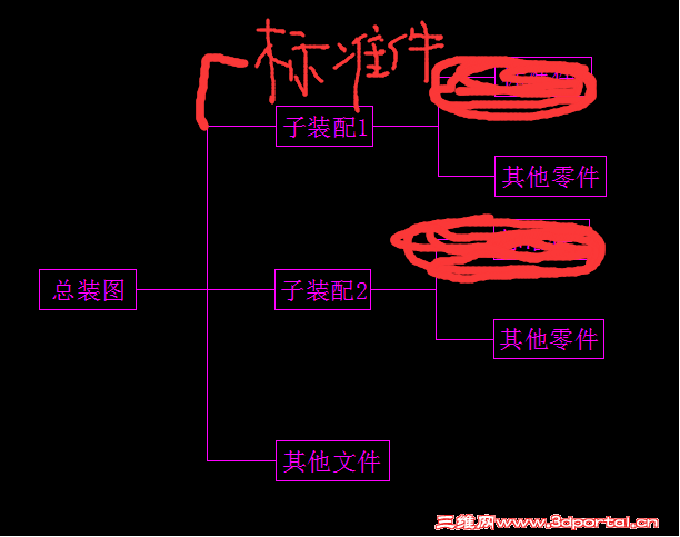

发表于 2015-7-31 09:02:33 | 显示全部楼层 来自: 美国
我觉得你的存档方式有问题,最好改下。
! v8 u" v& t, B& i- b7 T7 e0 Y
存档方式
存档方式
% M# g! |, O; E- T! X( t3 i+ Z7 {% Q

1 B7 W  \1 G6 a# ]! b谢谢朋友回复,由于2个子装配是不同的人画的,最后汇总到领导那,类似问题很头疼

! M9 v( B9 F/ ~, {" V. V那你在汇总给领导之前,把标准件文件夹合并一下。最好按同样的命名规则来创建标准件,这样的话,时间长了自然就会形成一个标准件库!
