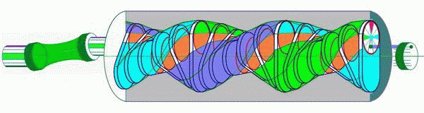

1 n' ]1 g0 a. m+ M參考如上,隨手畫著玩的看看就好!; H3 t7 @* l; o0 M9 v
/ F! J1 Y9 d+ t0 q' \& z capture-12a.gif

这样运动,实际上好像实现不了吧!
点评
本來就是不合實際,所以看看就是!  发表于 2015-7-30 11:46

5 o- U2 N2 \0 M  j! ^螺杆泵,可抽粘性液体。外壁画成直筒就成绞肉机动画了。

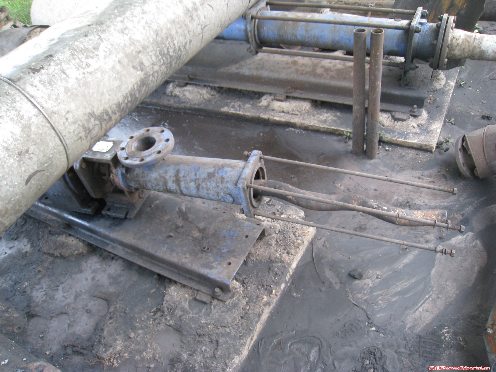

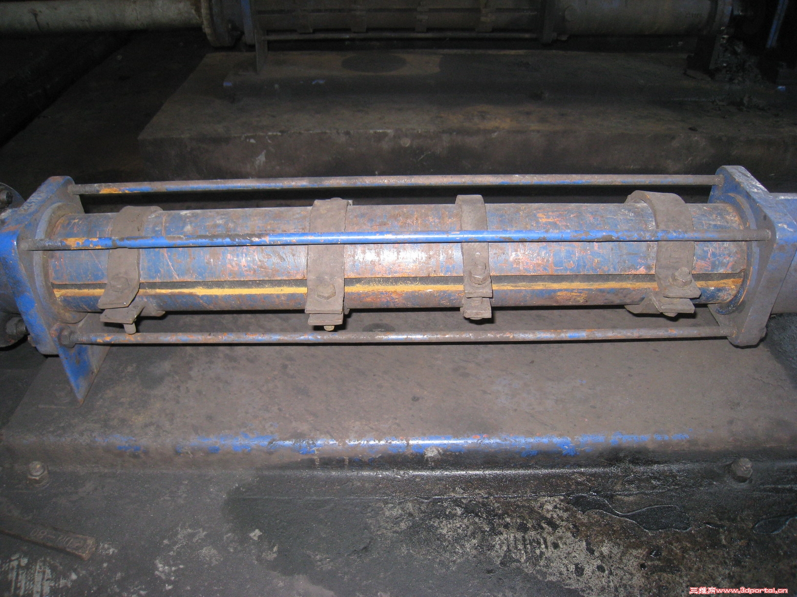

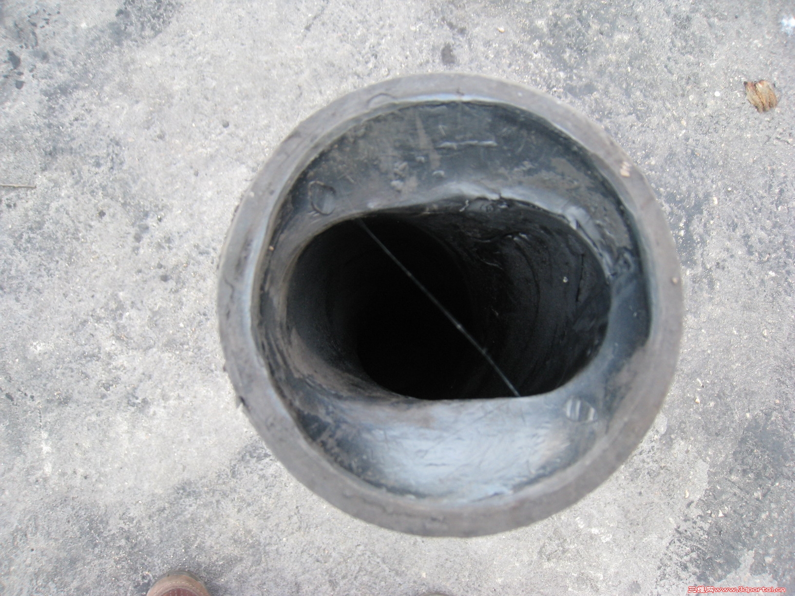

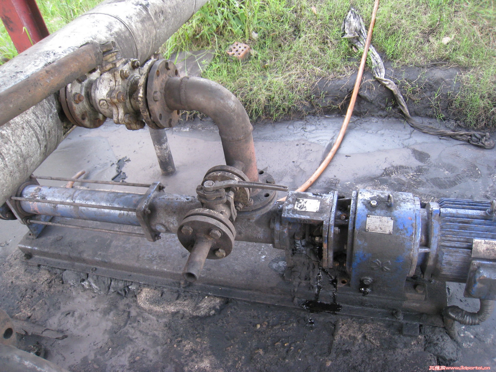

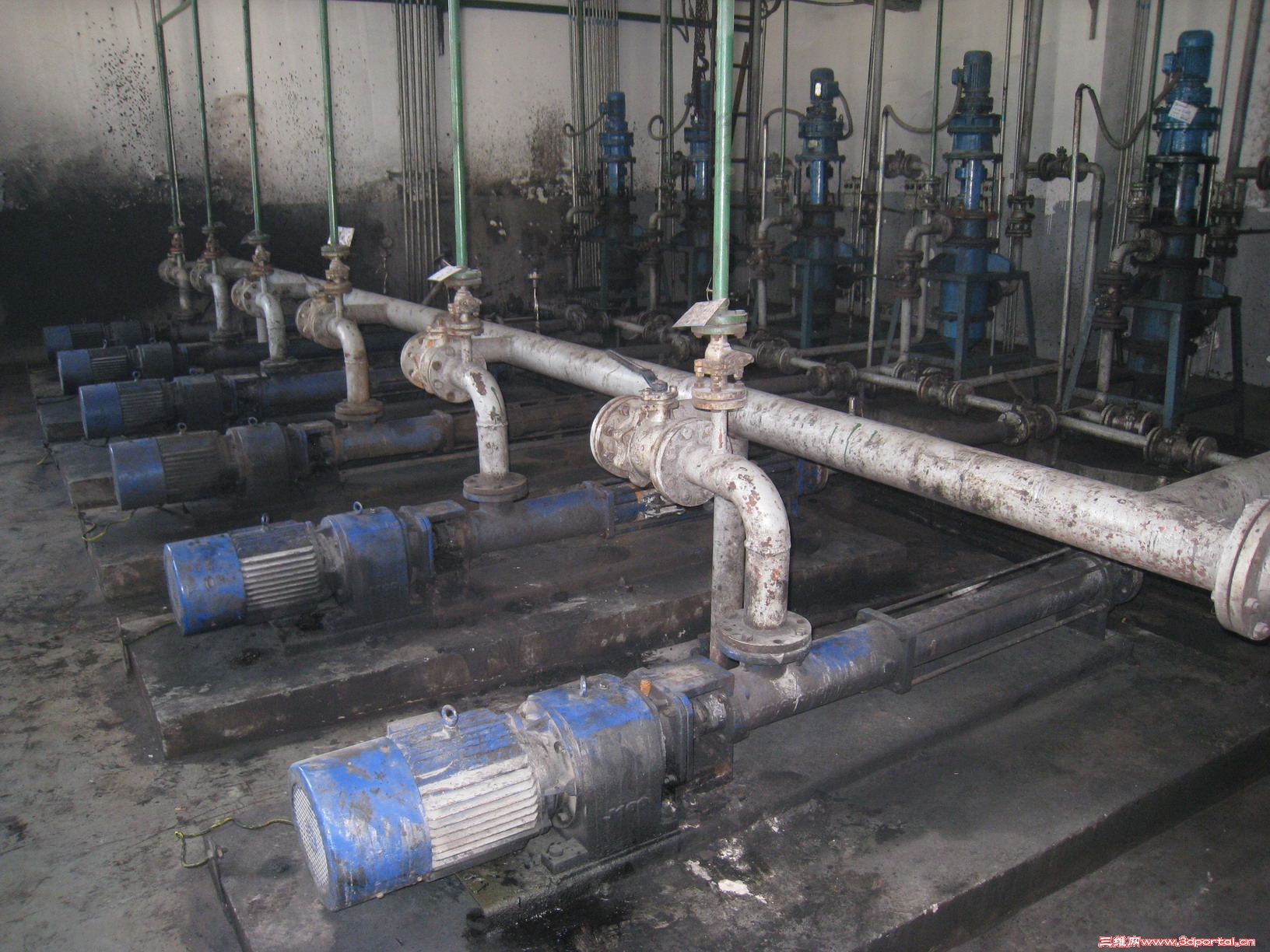

% ?9 Q) G5 O4 _7 J单螺杆泵转子是一螺杆,定子外面是钢管,里面是耐磨橡胶,我们一般称定子为胶套,依据不同的输送介质选用不同的橡胶。7 ^4 Z% v; [( E, z) J) V; r

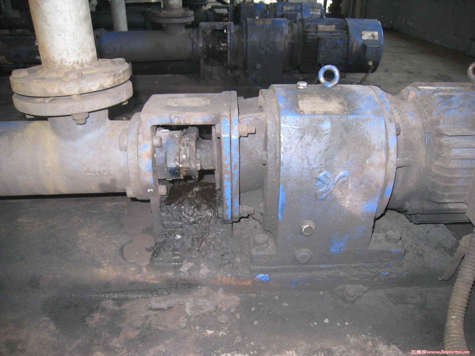

单螺杆泵摩擦力很大,泵起动比较困难,转子和定子很容易磨损,轴头密封不好处理容易泄漏。
* N2 _& A. m% H( t! W) w& d+ U我这段时间就是被这种泵的各种故障所困扰,明天拍个图让梁大看看。

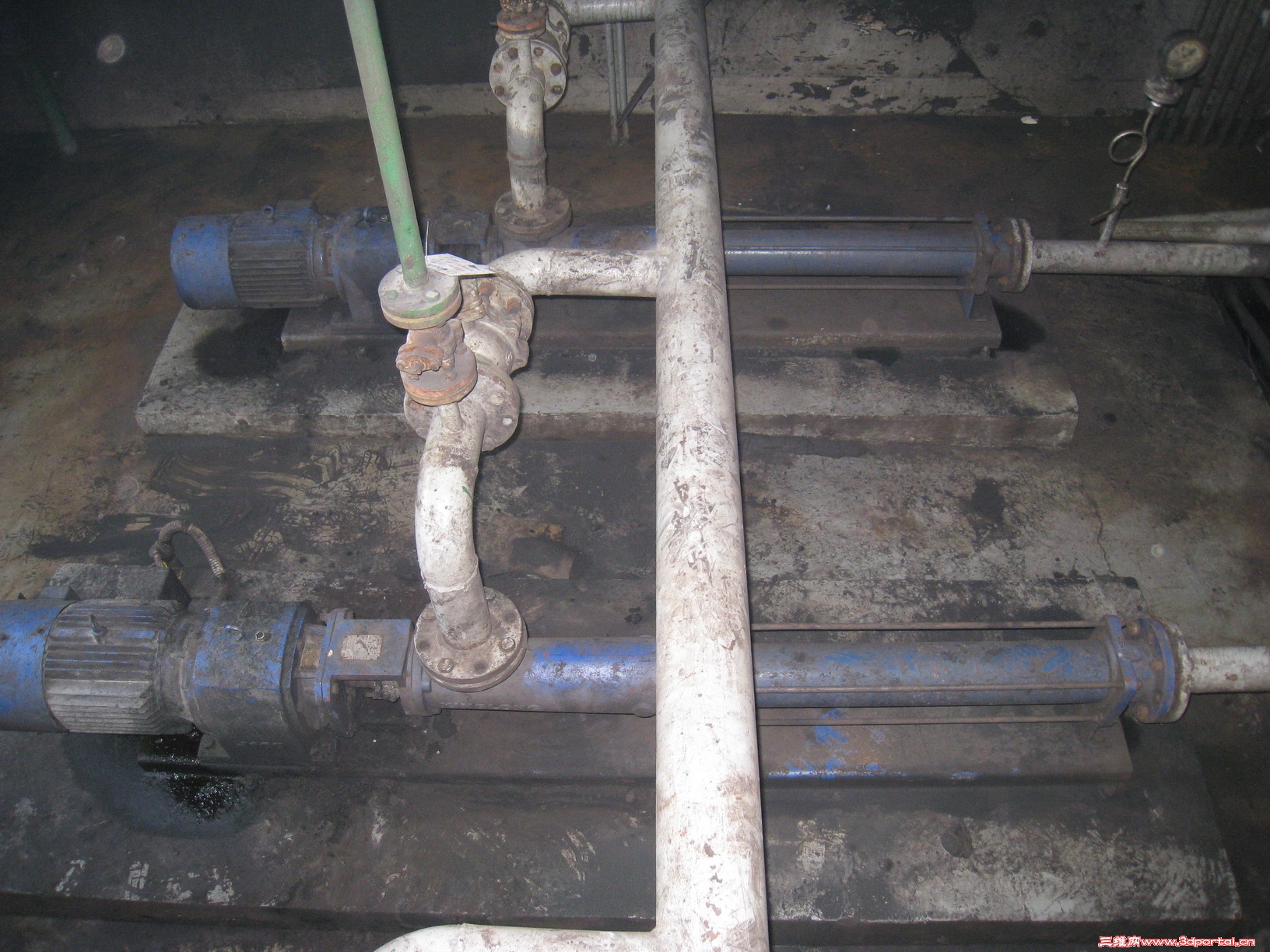

失败的工艺流程失败的设备,让梁大看看,什么叫环境恶劣,什么叫惨不忍睹。
1 V/ a* n% ^) Z3 ~2 P% W" e5 u' l IMG_01.JPG

感謝k大提供經驗資料,看來最主要是兩個難題,定子的耐用性及周邊的密封效果不彰啊!

7 \# z+ E7 F! `不但定子会磨损,转子也会磨损的,寿命一般是一个转子配两三个定子。
4 j1 N" \2 s2 h4 ]这种泵输送清洁的润滑性好的液体还行,但输送含有固体的液体就不那么适用了。8 x9 T% z( k+ c# `
当然,有解决的方法,我现在就是要把这批螺杆泵淘汰掉。
