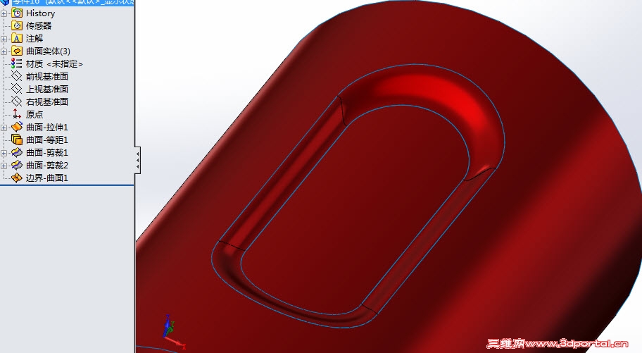

各位大大,劳烦看看图片中的曲面是用什么特征做的,谢谢了,谢谢!7 D& |6 C/ p& j0 I- [8 f

我猜是放样。。

请问具体是怎么做呢

你所指的面,是个过渡面,或者 说是连接面,- l% o4 u1 x* U/ W9 T6 S! ?
如果是我,我会做好上下两个面,然后点边线 ,放样。。

SW可以实现吗

难道solidorks没有放样特征吗,再者你这明显是分割线形成的面吧
8 ~. }! }. x3 {/ l4 B
小弟是菜鸟,烦请指教具体怎么做,不胜感激

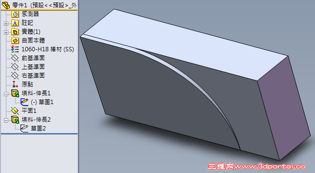

" R( ]( Y7 r8 y% X; r# n" {( U3 B這意思嗎

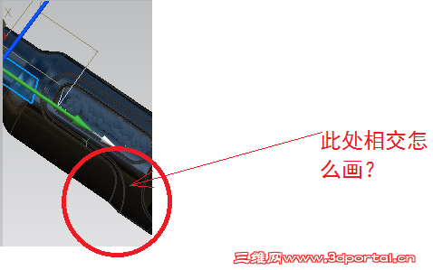

* g1 }, p7 V, V8 D5 Z5 `# b是在圆柱上切割形成的

4 I4 H( j" p. U切割形成的过渡面,是这样吗

这是图片上截取下来的,没有二维图

+ K2 R* A0 d# }. |! x' v. O看不明白图。不知道什么意思,想达到什么目的。如果是圆 ,考虑用包覆

1 }7 j" P/ ~0 Y, I: {- E整个是一个圆柱体,图示线处是切除后剩余的部分

你需要的是这种效果吗》 2015-07-31_17-44-42.jpg 8 f2 d' U# B: D9 `$ a1 u/ \
