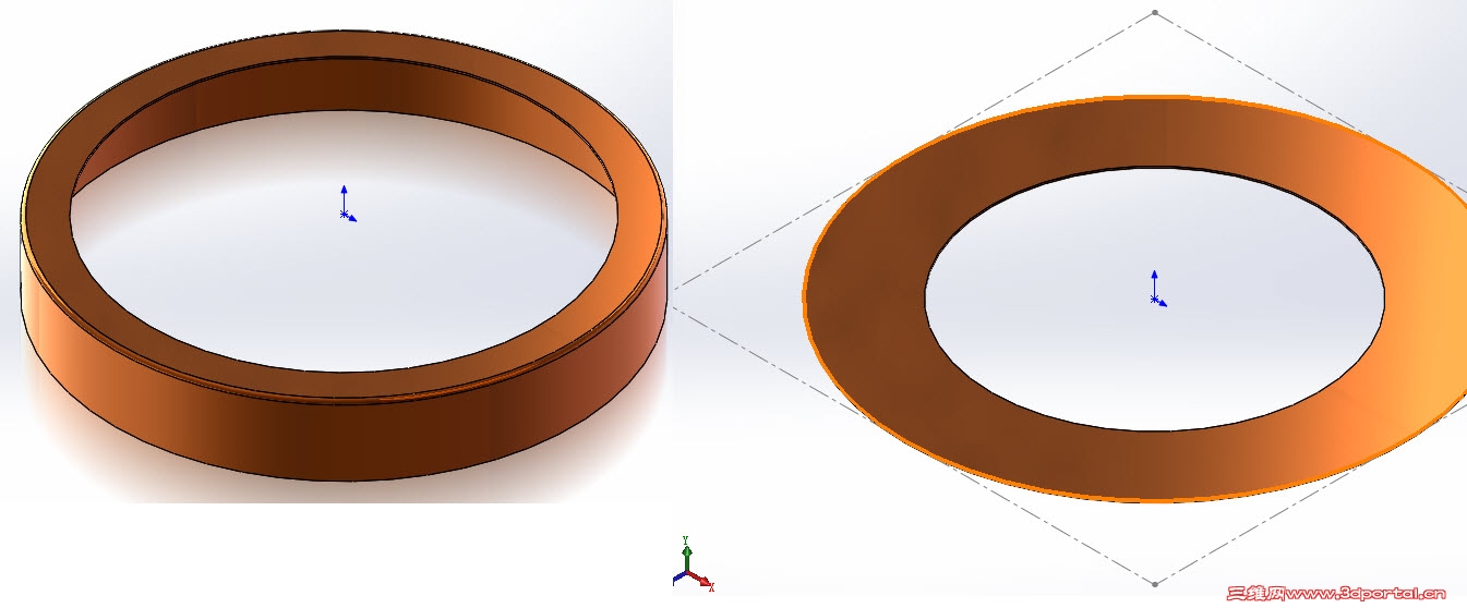

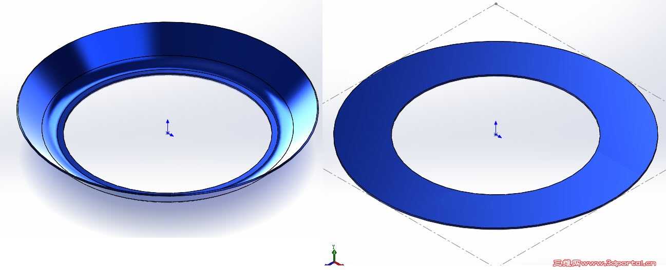

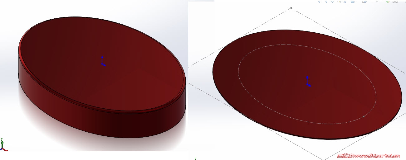

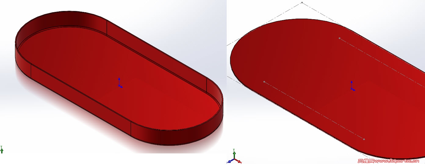

' K' c* d" O! s- t7 {, C
3 E8 P% L# v# c2 [* K. R( T: W/ g 3.jpg
! u' f. A8 B# t8 E. p  P 1.jpg % L3 F6 f( b, T7 U
2.jpg $ F$ C8 G1 p. \5 `( B
5 t& E' @- d3 I- v$ w2 @
, ~# G5 ]( A9 E) a3 J$ ~$ @8 t

什么版本的SW,怎么做到的?

" g0 A$ a- j! y5 |* ?我不知道从哪版本开始的,2012可以,很科学呀。折弯不行,用磨具冲压,比如不锈钢杯
