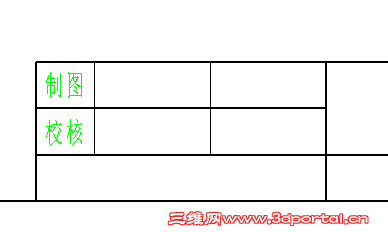

[求助] 如何将标题题中“标题”和“校核”四个字的颜色改黑色
发表于 2015-8-2 12:07:48 | 显示全部楼层 |阅读模式 来自: 中国云南红河哈尼族彝族自治州
如题,请高手帮助我
: `6 s( u1 h: j9 R' A  }8 Z
 楼主| 发表于 2015-8-2 12:08:20 | 显示全部楼层 来自: 中国云南红河哈尼族彝族自治州
是CAXA2015电子图板
发表于 2015-9-11 16:38:06 | 显示全部楼层 来自: 中国浙江湖州
工具栏里有编辑标题栏选项,右键点击制图字样,选择属性进行修改
