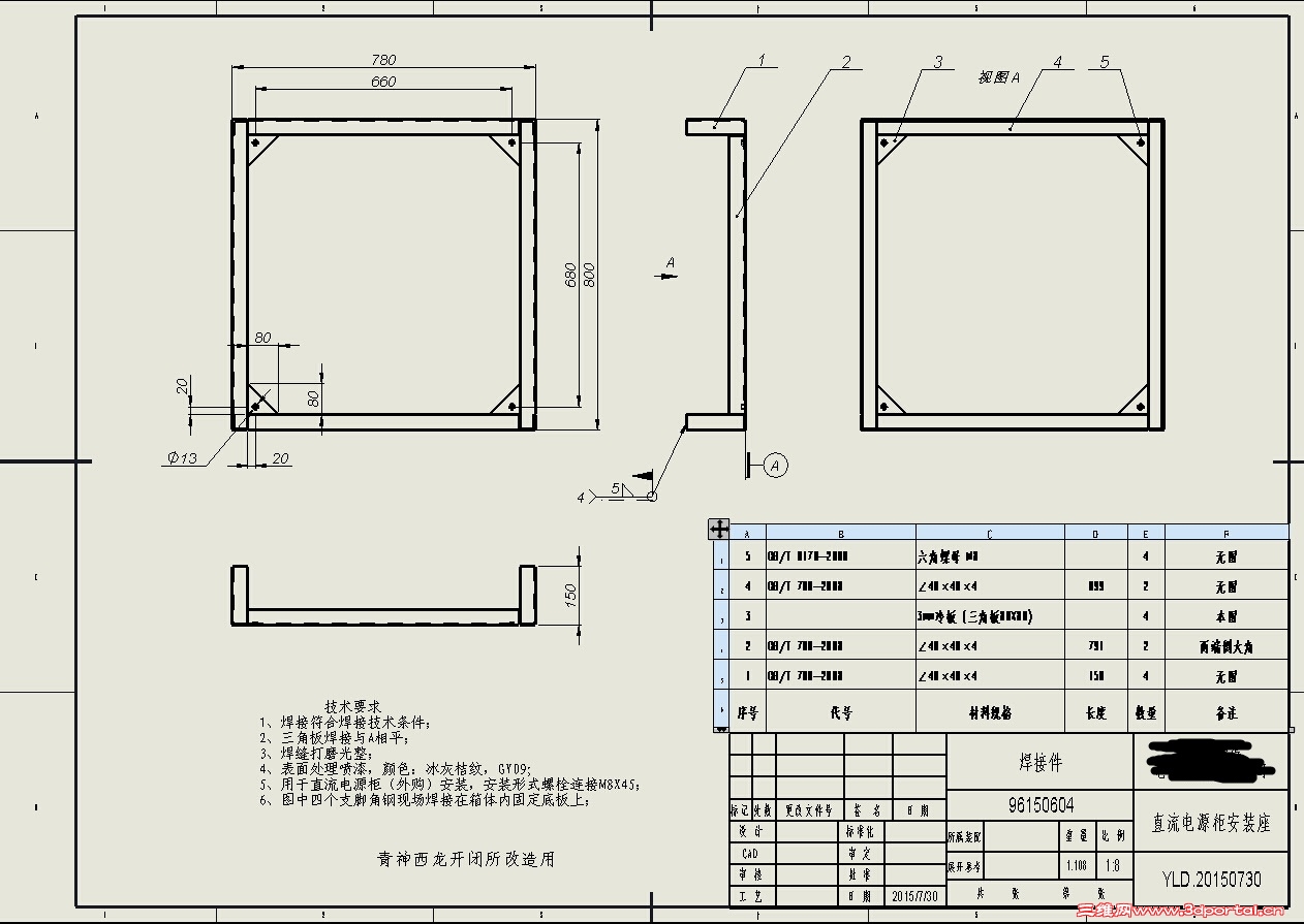

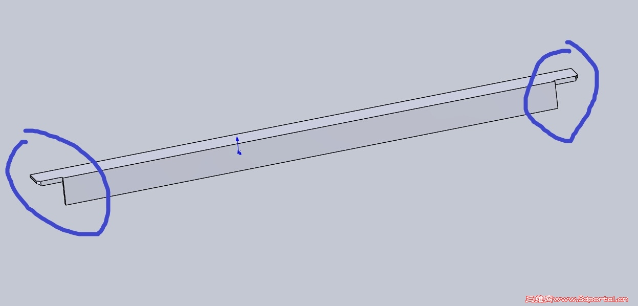

如图,机构件剪裁后,如果需要单独出下料及零件图时,蓝色圈处和实际不符,大神门怎么处理的,3Q

; @* d* {6 Y$ M6 O4 P- f  V2 {! Z因为一直没找到好的方法,我都是没有出零件图,直接在总图上说明的下图# E! u: b, s5 M! L

. O) `7 t% d( E* c+ M你没有理解我的意思,我的意思是剪裁后的角钢出工程图时,剪裁位置怎么处理?

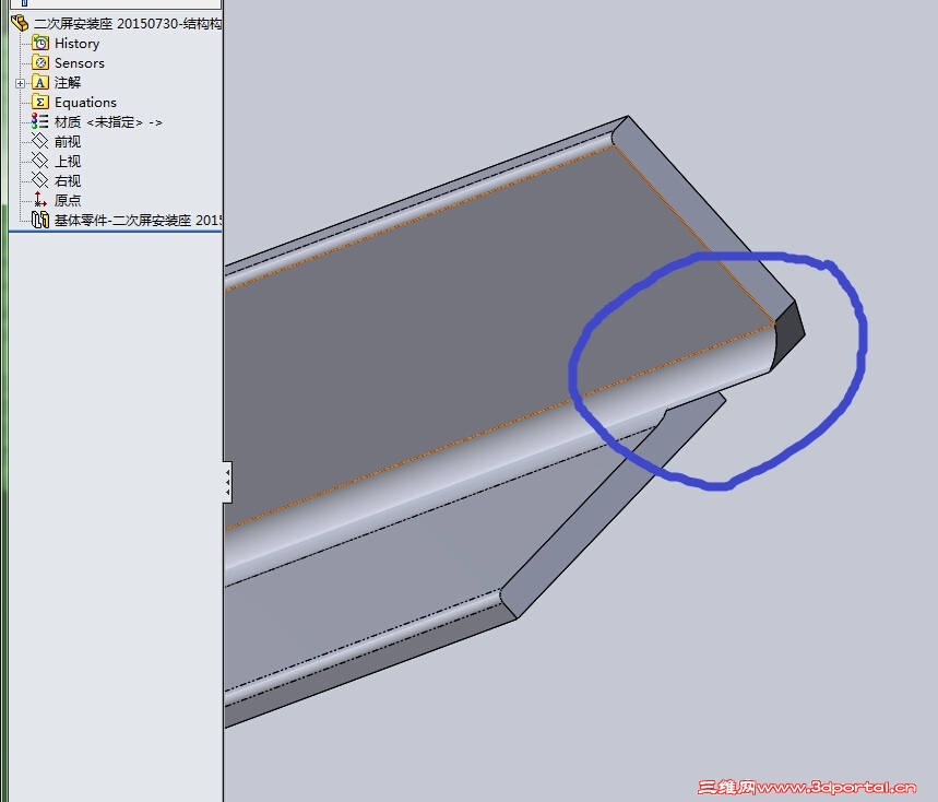

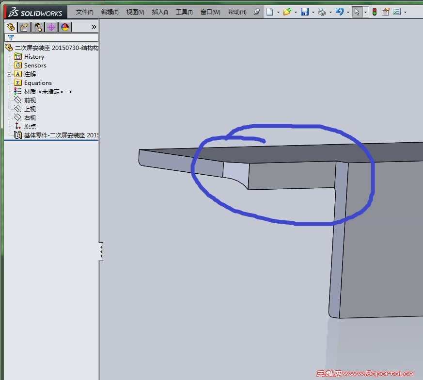

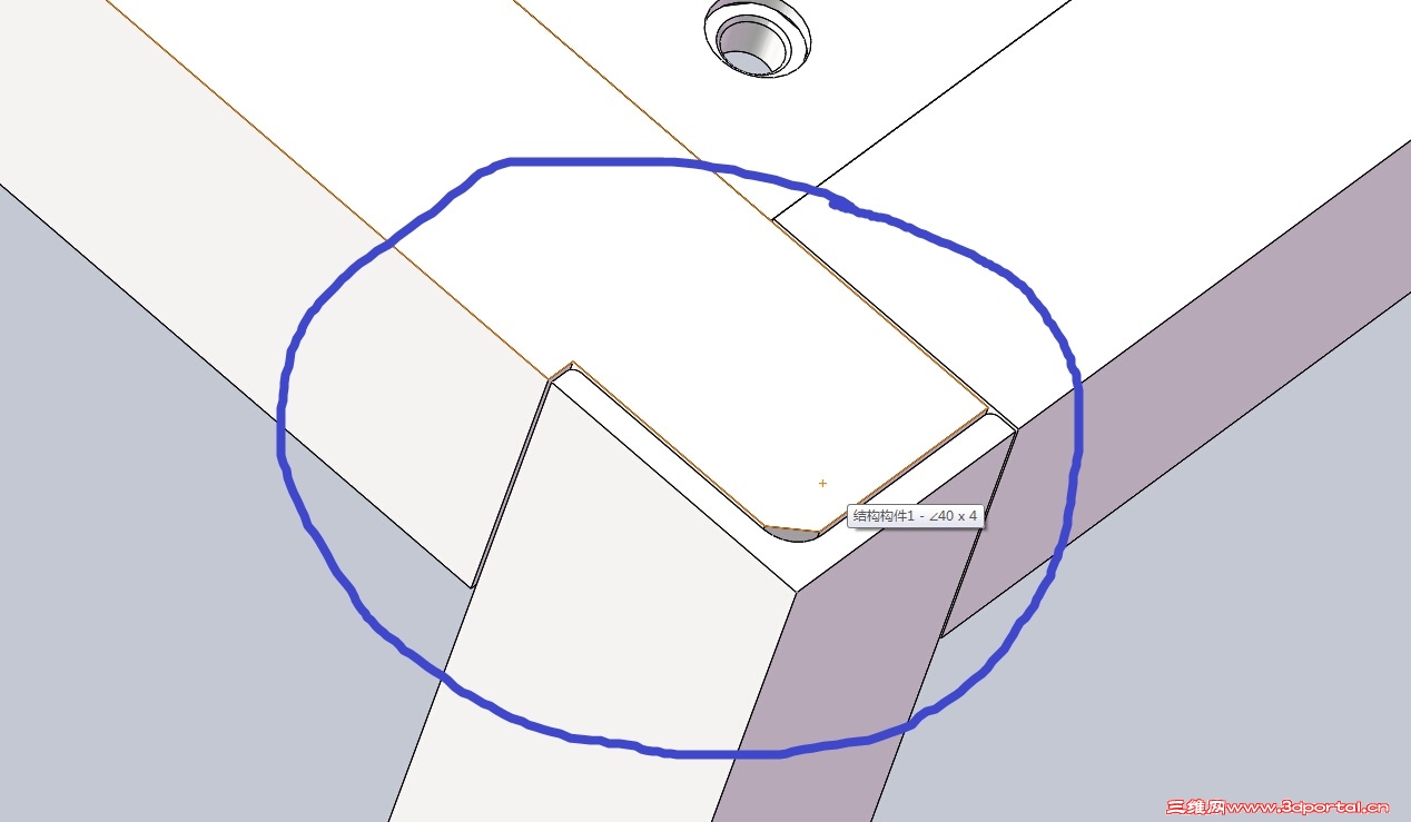

个人觉得:角上从一个方向裁剪下来的后的样式就是楼主那样的,因是个圆角,而不是直角。楼主想单独把突出来的圆角边剪掉,估计得二次裁剪。实际生产与软件个人感觉都是没有问题的。

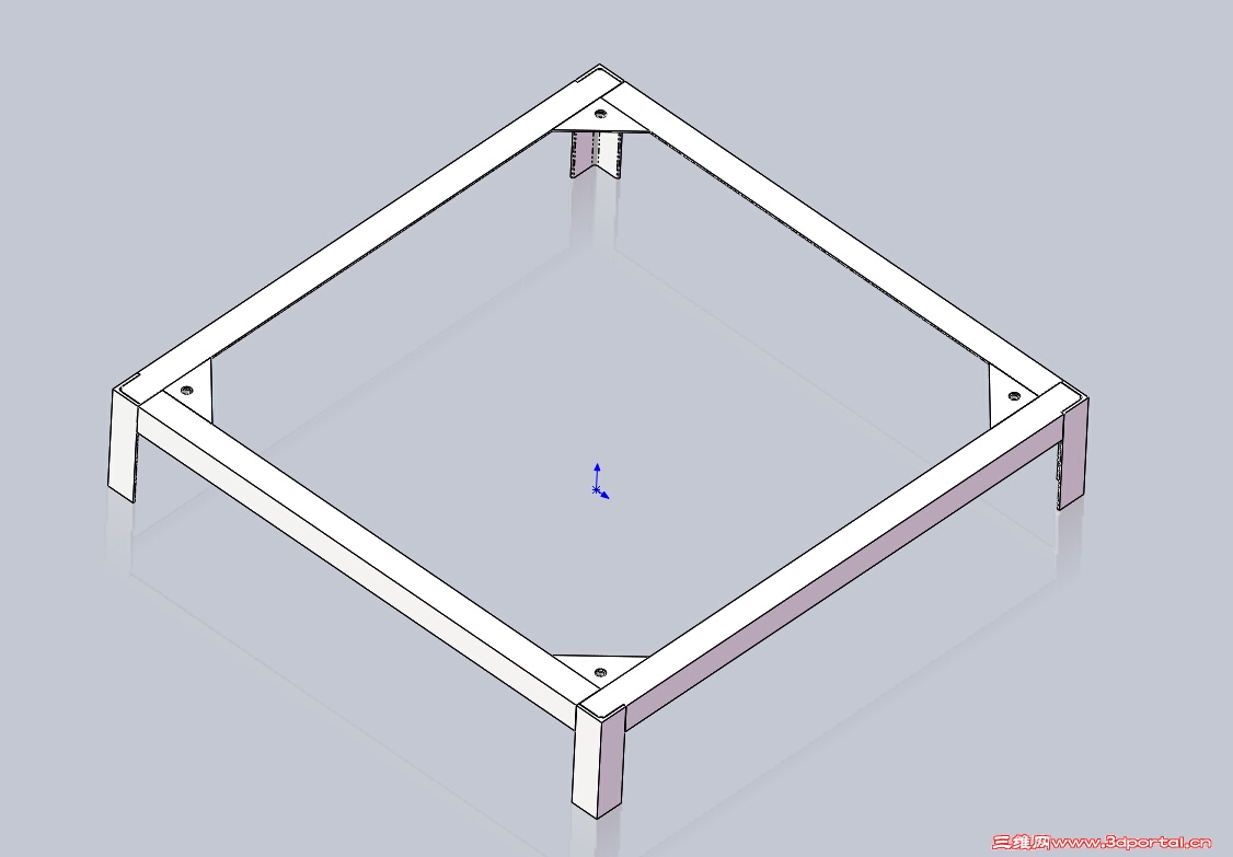

# i3 g: N2 _& v2 F/ t主要是,框架焊接前,有些型材需要提前钻孔,冲缺等,要出零件图,总图是SW出,零件都是用cad草绘的,哎,总之不是很方便

/ C9 |" x- B6 o$ p个人觉得:角上从一个方向裁剪下来的后的样式就是楼主那样的,因是个圆角,而不是直角。楼主想单独把突出来 ...
5 O' p; _9 s( g& I6 o( t
你说到点子上了,就是出零件图的时候,那个圆角处不好处理,我通成是总图用SW出图,零件转到CAD草绘

+ ~1 y9 q' M% }& ^选择实体和相对于模型这两个命令,试过没?

; U7 W# V  V  @0 j如果就只想在工程图里把意思表达出来,你大可不必转到CAD里去做,建议在SW工程图里:1:把你不想要的线条隐藏,2:把工程视图转换成草图,就可以自行编辑,个人建议仅供参考。
