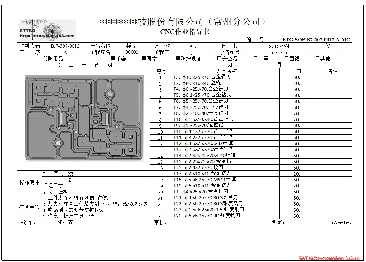

工具特点:
5 i: k4 H$ a  C# e( K6 q1.可编辑的excel格式setupsheet模板: u6 c2 ]& `9 n7 y' k1 B
2.按国内刀具厂标准自动生成规格1 j3 J5 A7 S; t" r
3.刀具规格包含:名称.直径.刃长.总长9 w4 \+ Y) g$ }
4.自动计算刀具总长,默认夹持长度20, ^# m$ Z% [+ Q, Q
5.后处理自动生成刀具清单和邦刀长度
" A3 C; ^- b  D$ G. v6.VBS一键自动填写Excel格式setupsheet6 l4 r  e* N; `7 H0 t
7.降低手动编辑错误,大幅度提高效率
! ~# ^) }2 W! B! r& U' ]! y安装路径:
: }- e$ O; A% j0 k2 ^5 m1.Mpfan.pst           ..\Mill\Posts\
" B, O6 b  B$ u2.Mpfan.psb           ..\Mill\Posts\0 i! |8 H' x9 h, w7 n* [
2.setupsheet.xsl      ..\Desktop\setupshet\' L2 ]; K, P( |. ?% |
3.tool_info.txt       ..\Desktop\setupshet\
+ K: Z4 _4 v# o6 z! x4.tool_overall_length ..\Desktop\setupshet\
( p' w! O# b. f- f& G; f& M5.setupsheet.vbs    任意位置! S( F- _( b0 s" D6 d
使用说明:% z! r# q4 y6 _0 c
1.建立刀库编辑刀具名称,如“合金铣刀/丝锥/盘刀”
3 Q% ^5 _  o" P9 L# u+ q2.选择操作后处理生成NC、刀具清单等文件4 G  d1 p& ^# |+ o+ ?  U
3.菜单->settings\vbscript->选择setupsheet.vbs->Run6 k' j( @& C1 o* \, O' s$ Y% f( k
4.手动截图、填写毛坯信息、原点信息、装夹注意事项等$ F$ T" c3 _9 ?: U
5.手动修改不合理的信息" z8 |) f* c# |, ~  `
6.保存打印作业指导书

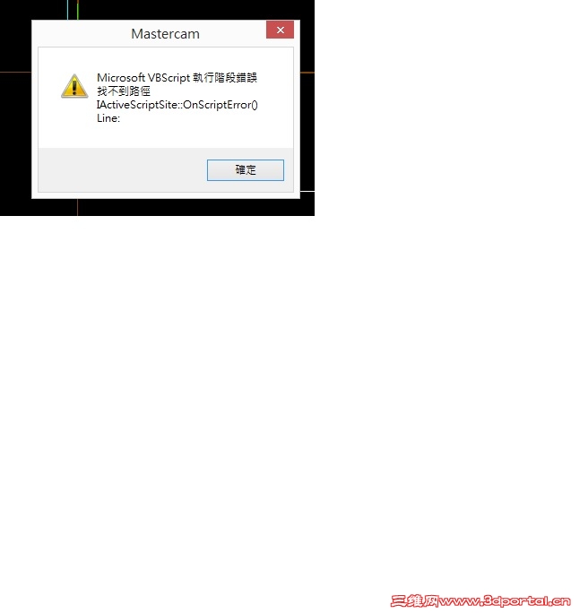

发表于 2015-8-8 20:12:27 | 显示全部楼层 来自: 中国台湾
basketball0178 发表于 2015-8-8 11:155 A) x8 ?4 Z0 B- ]4 `8 }; u% o6 j1 A
我怎會出現這個......頭痛  哪出問題
# s# a& N" c3 S) S
有誰可幫 解

发表于 2015-8-8 11:15:14 | 显示全部楼层 来自: 中国台湾
