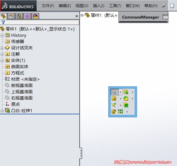

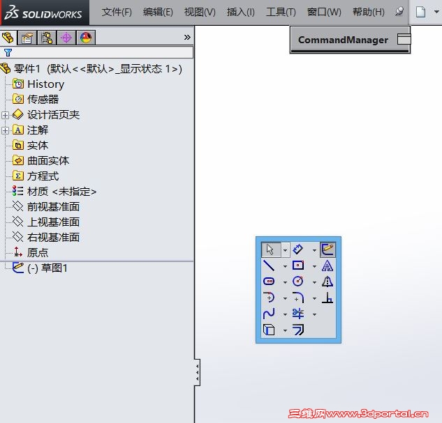

发表于 2015-8-6 22:14:09 | 显示全部楼层 来自: 中国天津
在画图时点S键,可以有一快捷菜单,内容可根据自己需要更改,很好用。
阿帕奇 + 3
