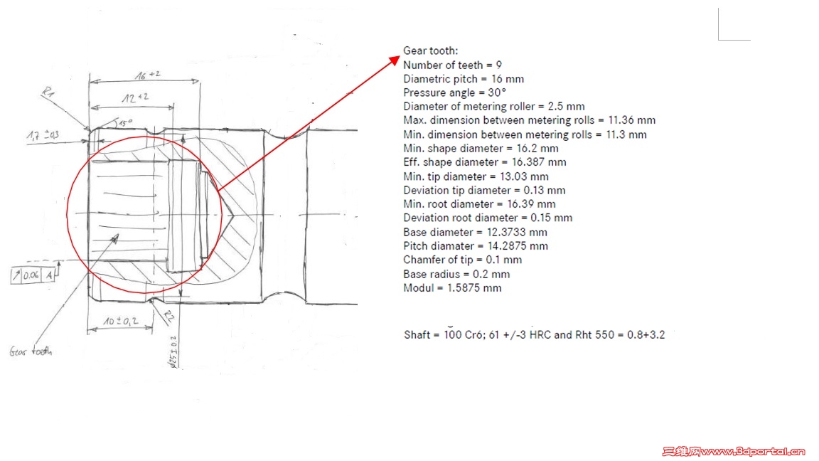

我们考虑用插床,可是效率太差。考虑用压床,可是要好几把推刀,因100Cr6材料有点粘且容易崩齿,留量不好控制,如果推刀太多,效率也低。7 D9 {# Z2 _" h( S" x
不知道那位高手有好方法,或好的工艺,可以指教。

电火花.......

3 [- P* l1 }, v9 s! ?只能慢慢插了

同意楼上,慢慢插。批量的话可以考虑多进几台设备,一人可以看多台床子。成本不比压床高,效率也不错。

采用了插齿,结果刀具成本太高

可以考虑下磷化,冷挤压,
1 D7 |8 J& v0 h- [6 J7 v7 i冷挤压有拔模斜度,表面光洁度还蛮高的精度能保证0.1

图纸设计者的思路是机加工,钻孔-镗孔-切槽-插齿,也可考虑:温挤压-机加工,减少加工余量,提高效率

我建议使用电火花粗打,外加精密数控插齿机插齿,希望能帮到你。一般使用

采用成型刀---插齿成型---可能需要二道或三道工序。

推刀冷推拉
