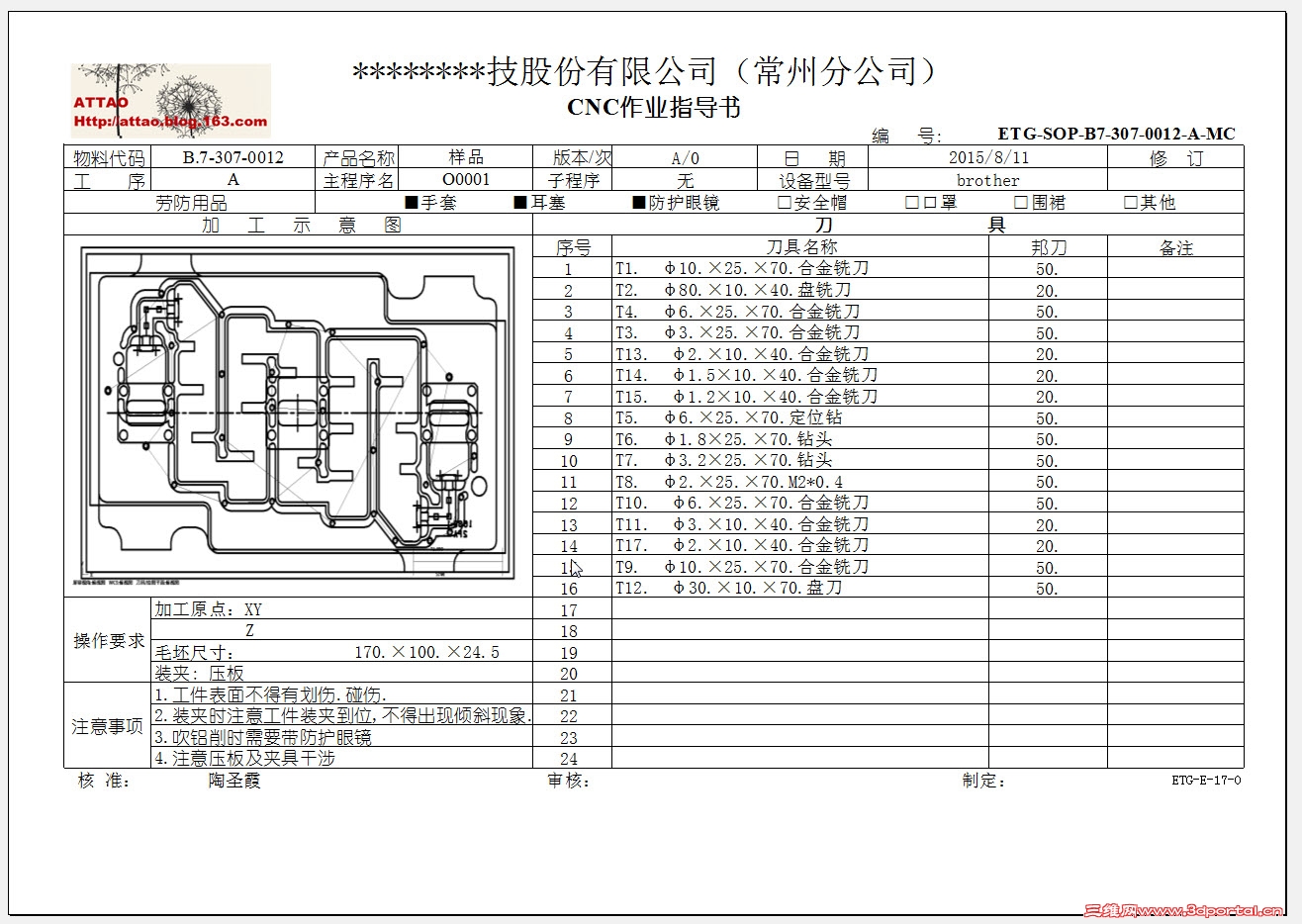

 楼主| 发表于 2015-8-15 00:18:39 | 显示全部楼层 来自: 中国江苏扬州
刀具名称自动识别,盘刀、丝锥、圆鼻刀、变径刀具等无须手动编辑,一键生成上图效果。
 楼主| 发表于 2015-8-15 00:14:30 | 显示全部楼层 来自: 中国江苏扬州
V3版调试出了,先截图给关注的朋友预览一下
