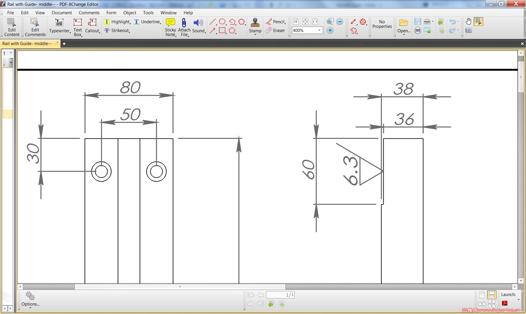

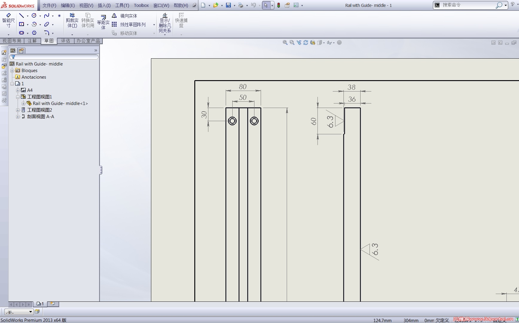

在工程图中已经设置好线宽,如图1,工件边界线宽比尺寸线线宽大。
$ x6 D7 o! h$ p& a3 G! Ihttp://www.3dportal.cn/discuz/forum.php?mod=image&aid=2260812&size=300x300&key=03640406b4c45b58&nocache=yes&type=fixnone/ y  i& O4 p0 S0 b' Q
/ i7 I3 L/ W7 H& _7 w% h7 v但是另存为PDF后,工件边界线宽却比尺寸线线宽小,如图2。说明线的宽度没有输出到PDF。
% g0 @: a2 ^  @; N" B+ j; f: Khttp://www.3dportal.cn/discuz/forum.php?mod=image&aid=2260813&size=300x300&key=997c25f133794334&nocache=yes&type=fixnone; z  r4 |1 X4 h! b
- @- M! Q9 d$ \7 G& t4 k

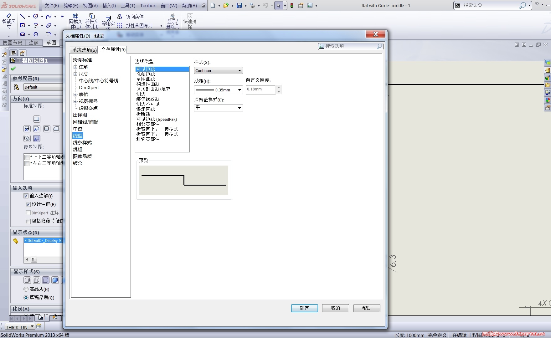

但是同一个模板另存为的PDF有些又没有这个问题,说明是设置里没有设好。但是选项-文档属性-线型都设置了+ ]7 V: u1 X! p2 m$ o
- y- W) z- y2 H; K/ g: w2 Ghttp://www.3dportal.cn/discuz/forum.php?mod=image&aid=2260812&size=300x300&key=03640406b4c45b58&nocache=yes&type=fixnone/ s4 x4 F, |& k8 I; t0 u1 V
请教高手工程图另存为工件边界的问题。页面设置里已选高品质。

发表于 2015-8-16 23:34:21 | 显示全部楼层 来自: 中国陕西西安
当年这个问题折磨我很久,我后来自己乱弄乱弄解决了,但我这2年没怎么出过工程图,我记得是那个你什么有个地方选了默认,然后存PDF都为细线,只要将某个地方的那个默认的勾取消,那么设置里面的线宽就全出来了。
