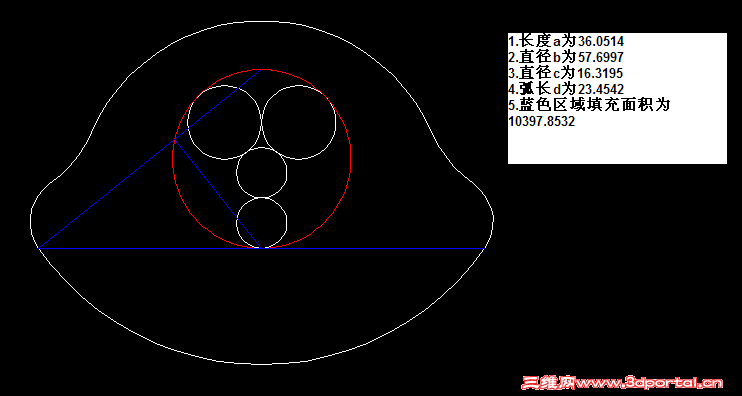

用AutoCAD作图法求出该题要求的5个数值:长度a、直径b、直径c、弧长d、图示蓝色
! Z9 E+ v. }' y7 I$ f7 f! U填充区域面积是多少。- C8 v# S. z2 b4 v( s

竞赛已结束,初步评定成绩见下表,请参赛网友自行核对成绩.如有异议,请于三日内在本主题后跟帖说明.三日后正式公布奖项.& e1 ^8 i1 q4 T0 _/ Z) O

: ^2 M2 z" i+ T) o: g面积的处理:蜗外廓所围面积减去4孔面积。# P$ Y4 `% a6 o! e. B0 D- k

发表于 2015-8-21 11:42:47 | 显示全部楼层 来自: 中国湖北武汉
oxm44 发表于 2015-8-21 00:29( j) K1 J% {0 y  d2 ]% U; o; {
( [3 @7 m6 `/ y. |6 {: @
4个圆缩放都没想明白,更加谈不上那个三角形的画法了,真是没基础太可怕了。赞OXM44大师。

发表于 2015-8-22 01:21:27 | 显示全部楼层 来自: 中国陕西西安
oxm44 发表于 2015-8-21 00:29$ A: t; e. R. M! Q/ j
6 \; i( d' c% a; w+ b直径24圆可以直接用TTR画出来% e: K9 W2 o  k: O6 A3 K8 g
5 Q& l- Y8 Z& s6 S3 e 111.PNG 8 X4 I  k# Q4 o% @8 h

& M  [) L$ S' d- ?; }4 ]- |) c
请教大师,为什么AE=AB?
发表于 2015-8-22 08:55:07 | 显示全部楼层 来自: 中国江西鹰潭
我爱用acad 发表于 2015-8-22 01:26. W, {* J' x, c3 p
请教大师,为什么AE=AB?
1 t! V, k1 `: r 15-8.3.PNG

发表于 2015-8-22 09:00:44 | 显示全部楼层 来自: 中国江西鹰潭
我爱用acad 发表于 2015-8-22 01:214 C- `* T  g& |( V
直径24圆可以直接用TTR画出来
4 ~9 t* P# g" }! ^- f( E是的,完全可以。我介绍的是原始画法。
