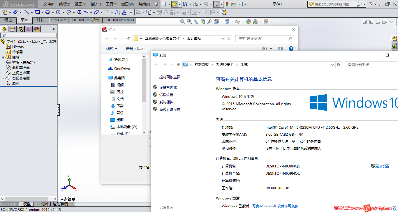

昨天,将系统从win7(X64)升级到win10,几乎所有软件都可以正常使用,唯独sw2015在新建或打开文件时会崩溃。
! q  r( k) d' @& E3 U8 q" }+ A+ ]离奇的是,同一个系统中的SW2012却可以正常使用。( I2 {, _% e) U# u7 x/ Q

我的笔记本是从win8.1升级到win10的,其中的sw2015一切正常,toolbox也可以正常使用。

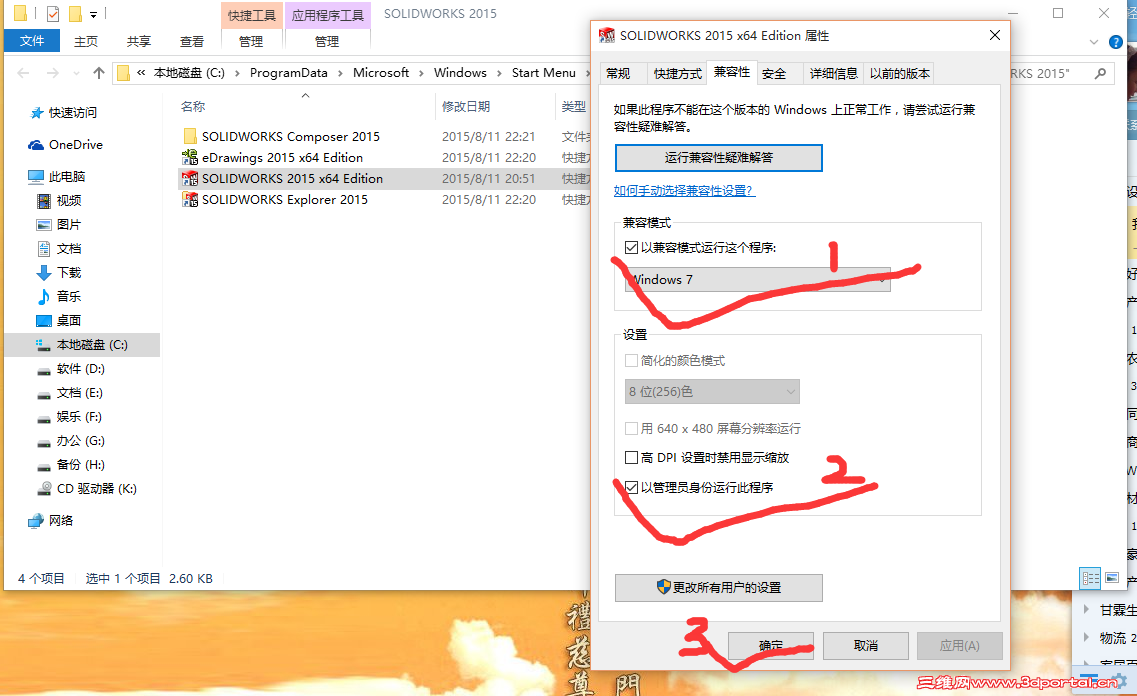

win系统中,把SolidWorks启动设置成win7兼容模式,顺便勾选上管理员模式运行,会解决sw2015的崩溃问题

请以兼容性运行

设置为兼容模式OK!
