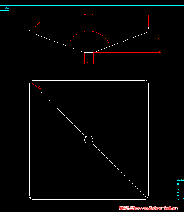

我拿钣金画完天圆地方然后就不知怎么画了,下面折边和圆角怎么画?

不是吧。。你这个天方地圆也太。。。。。。。。。地也太小了吧

你不是用钣金方式建模的吗
7 a2 y  W8 z. a+ W3 `& w2 Y下面还有直边,直边和上面天圆地方过渡还有个R角

应该是冲压类的吧!

天圆地方的钣金件不可能有直边,还带个R角因为在工艺上无法加工。除非做成四个件焊接
8 K, M2 j: R4 p% L9 j/ Z车间里那个R是先折好的,分成两片焊起来,这个不知道怎么画出来3d IMG_20150818_153719.jpg $ T3 J! v2 j6 g# K

这个已经不是理论上的圆了,只能称之为类圆方吧,建模能建出来,但是意义不大了吧

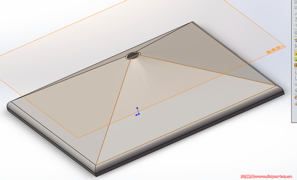

已画出,可能直接拿钣金画比较困难,我是先建模后抽壳,接下来只要分成两半,转换成钣金就可以了
