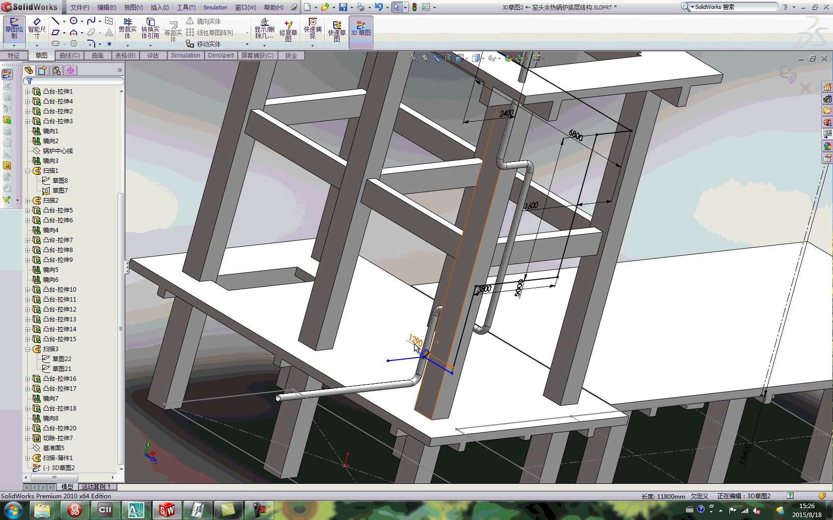

3D草图中标注时,有时候会点击到实体表面,标注就会变化,这个功能能不能关闭

 楼主| 发表于 2015-8-18 16:25:12 | 显示全部楼层 来自: 中国上海
举个例子:在一个房子或钢结构框架里面做其他模型,
+ k' Z8 W4 i- f7 h四周都是建筑物,这样的情况下,标注尺寸时候,往往背景环境由于是各种建筑物,导致很麻烦
9 O3 L/ A, y7 E3 O) [' l2 `. [避开后面的物体,这个是理想情况下,如果后面是密密麻麻的网架之类,这样的操作可能比较不方便,有没有简单的办法呢?
发表于 2015-8-18 16:51:44 | 显示全部楼层 来自: 中国四川乐山
要习惯用过滤……
