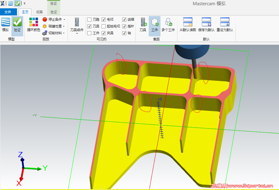

最近看了版大的视频,模仿了下2D动态加工刀路设置,出现了点小问题不知道是不是显示的问题,发给大家看看,给点意见。5 L; P; s0 \" B# K2 V

显示问题而已,你可以通过模拟效果优化来,来更新模型.这样基本那个问题就解决了.

假如不是显示问题也没啥 毕竟动态铣用来粗加工        实际加工肯定要留余量来精铣一刀 就不会有这个情况了
