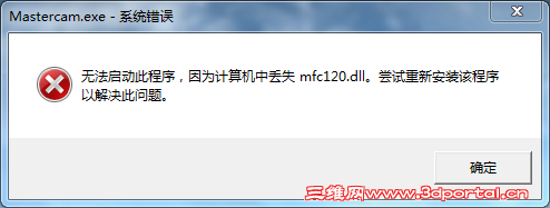

[已解决] MASTERCAM X9无法启动了
发表于 2015-8-19 15:54:13 | 显示全部楼层 |阅读模式 来自: 中国辽宁铁岭
本帖最后由 xinlj0601 于 2015-8-20 08:44 编辑 - k; I7 }1 C6 b1 b
$ Z, t) K% {) P7 d& o
提示缺少mfc120.dll,这个dll是放在哪里的我都不知道,哪位朋友要是有就帮帮忙,给我传一下吧!谢谢!" y7 [  H# S+ P9 u9 c& v: i* X

重新安装一下就好 了,这个文件有的。我也出现过这样的问题,重装一下就好了

我安装完CIMCO Edit V7.5,就缺少这个文件,只能卸载重新安装,修复都没用,

vc2008sp1,vc2010sp1,vc2012,vc2013,vc2015

我用百度电脑管家修复的,重启电脑后一切正常
发表于 2015-8-19 21:45:46 | 显示全部楼层 来自: 中国北京
下载下来安装即可。这是我在微软官网找到的
vcredist_x64.part1.rar

重新安装镜像文件里的vc2008sp1,vc2010sp1,vc2012,vc2013,vc2015就OK了

5 h, C" M' q1 u& Q. E问题已解决,安装了9楼朋友提供的文件,在此谢谢9楼名字叫panyuhao的朋友!谢谢你的热心帮助!6 X% A, `2 s. H4 G# v
另外6楼,8楼和12楼的朋友提供方法我没有去尝试,因为已经解决了。他们提供的方法应该也是管用的,谢谢了。:handshake8 v& C3 v4 W7 y; E5 N, f
我也是安装完CIMCO Edit V7.5出现这个问题的,也算给没有安装CIMCO Edit V7.5的朋友提醒一下吧!0 @* }  `3 Y, L; f, n
安装完CIMCO Edit V7.5后 ]W])@90@NI`)@3FO@CAKXZW.png 只有X9不能运行,其它都没有问题的。

win7SP1X64这路径找到这个文件
6 C; g$ _# E' h  n- i0 B" y! PC:\Windows\SysWOW64
