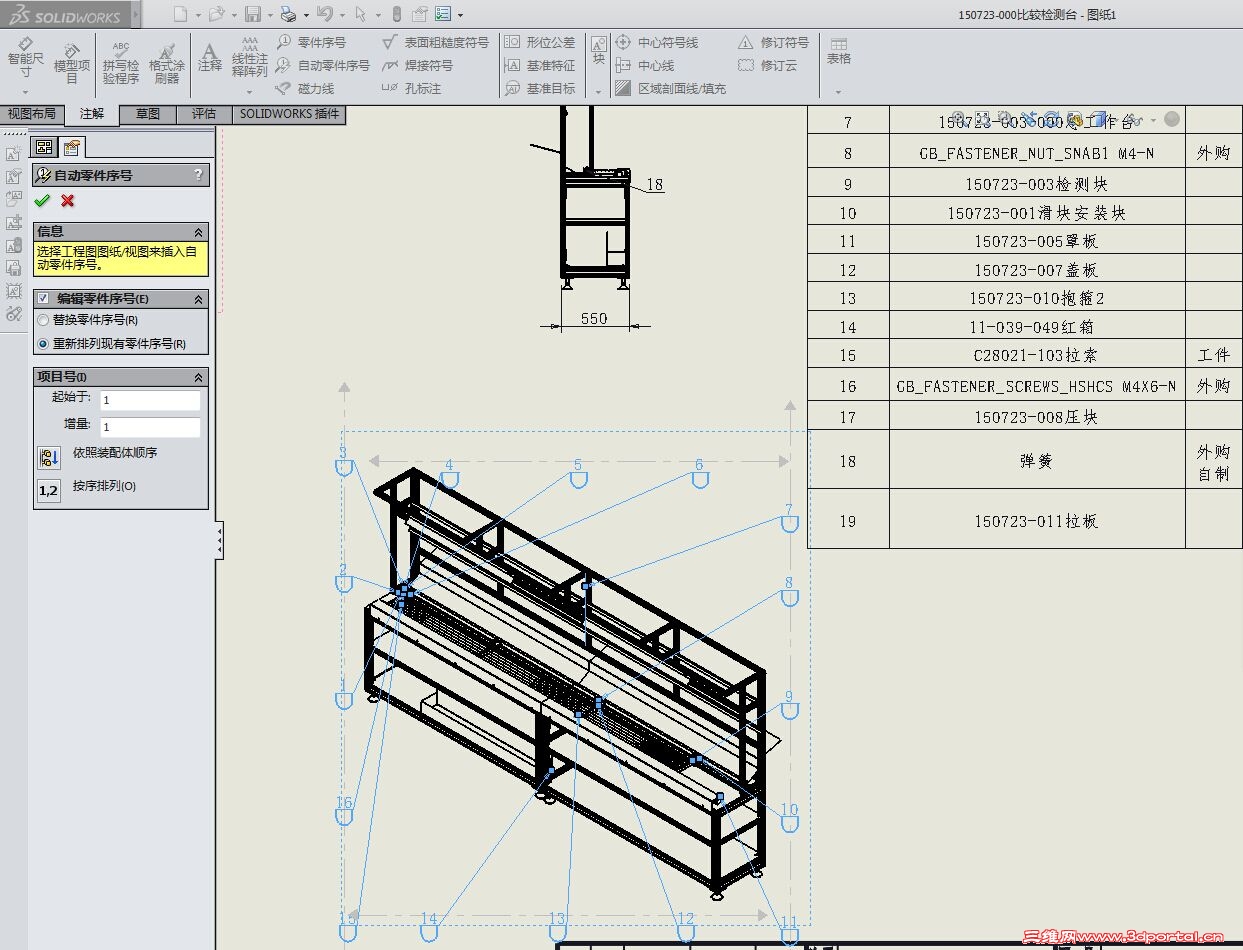

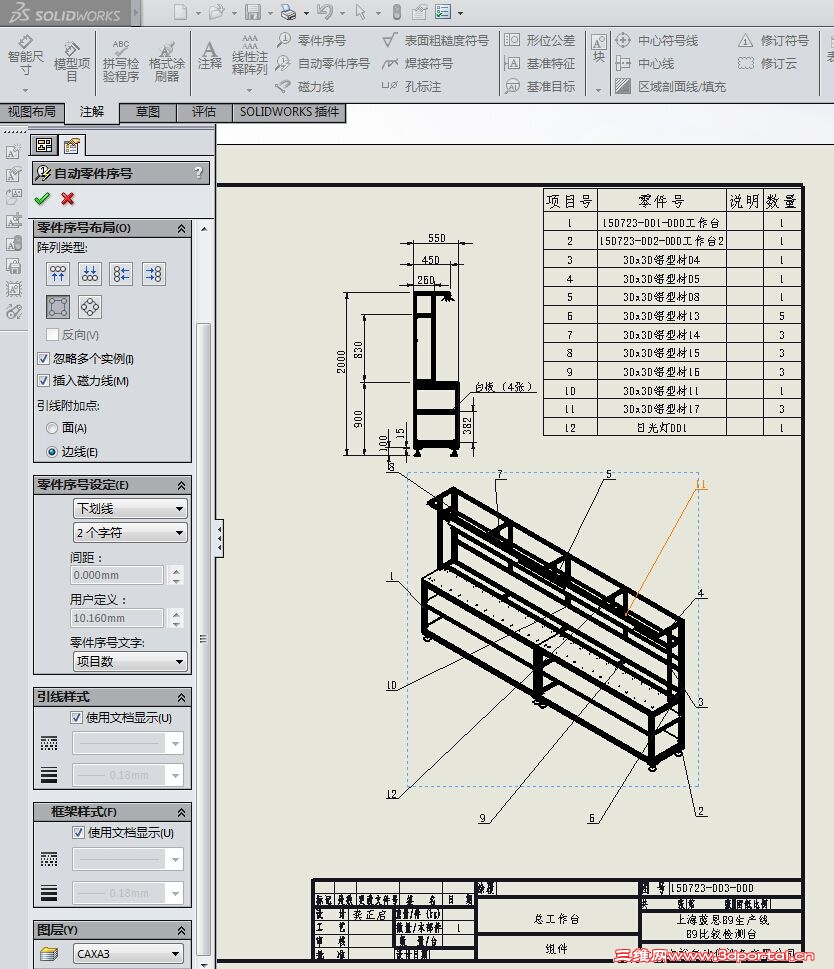

* V. x! F* `& D$ F- @% F          各位大侠根据两图片,请帮忙在SW2015 sp4  版本中设置以前版本的  按序排列 !!
4 W% M# ^9 k1 Q1 s9 j( D! ^- {$ N% H/ B6 ?1 u7 X1 E  Y
# {& C3 @5 o( _9 r8 f' W3 N2 i以前版本能用按序排列,现在的SP4没有了;不知道各位能否帮忙设置出来,因为这个 按序排列 功能还是挺好的!!
5 D8 Y, K- [0 e
老版本
老版本
SP4
SP4
发表于 2015-8-21 07:21:08 | 显示全部楼层 来自: 中国山东威海
序号是跟着材料明细表走的。。。。6 D7 Y6 P2 C. v- Z4 m
阿帕奇 + 3
发表于 2015-8-21 07:56:12 | 显示全部楼层 来自: 中国山东烟台
重新插入材料明细表才可以设置
阿帕奇 + 3
 楼主| 发表于 2015-8-21 08:02:59 | 显示全部楼层 来自: 中国上海
谢谢各位!!!按你们说的重新试了下,OK了!!
