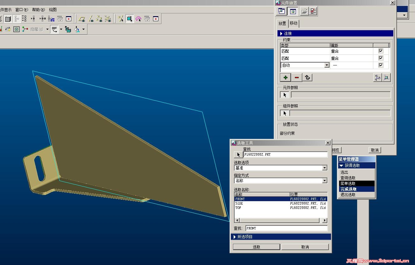

" g. T8 ^% g& x4 t! D9 A! ?我求助的问题是,在装配时,在N个组件中,有于基准开关打开后,会全部显示,这样根本就无法点取你想要的某个定位的零件的基准(面或轴或点或其它),此时,需通过查询或其它方式快速获取。在以往的proe2001版本中,有查询功能,或者列表中查找,有针对性去找,很快捷。http://C:\\Users\\Administrator\\Desktop\\1111111.jpg
