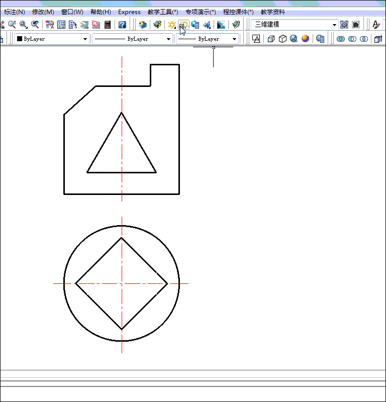

[推荐] 投影基础练习-补画左视图

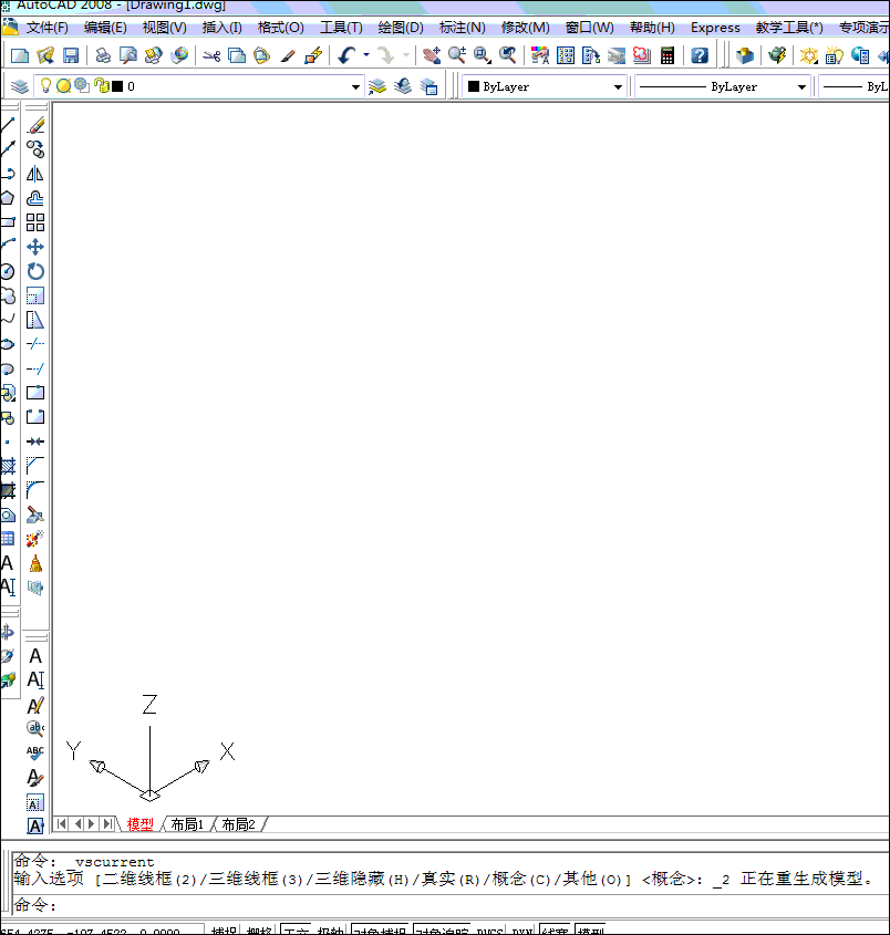

/ W+ k; q3 K% P0 y2 w
  c; [  |* X8 m  R. }: k/ h
画法如下:如果直接画二维图全对的话,应该说投影理论水平算一流啦!1 I0 ?6 v0 k$ I* H; b; _

 楼主| 发表于 2015-8-24 11:20:48 | 显示全部楼层 来自: 中国江西鹰潭
既然是投影基础练习,就应由投影作图获得左视图。否则,这练习就没意义了。

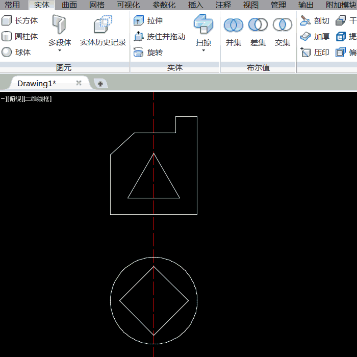

xhq1954425 发表于 2015-8-24 13:02
) l! Y; ~1 A. U# L! C, g  n, [, a. q" P你别耍嘴皮子不练,画一个上来!看看你的作图步骤和方法如何精简……6 Y; n3 p% Q$ E4 m/ Z
+ ]6 d( b. v; E6 X( n( f% E
教三十多年制图,直接画二维图对 ...
; y& B4 X  f9 M! @7 ^# j  G很简单啊,先用多段线将俯视图和主视图作好,然后将主视图3D旋转90度,按住并拖动生成实体,最后布尔运算就OK了,你看一下是不是比大神你的简单啊0 ~' Q& [. R% w" b* b% ?' g2 x

要是先画出两个视图,还用那么麻烦?我用08版本给你来一个:
5 N5 t. M0 w+ a7 H aaa.gif ) Z* w0 `6 e0 U  r( d4 k! i4 f5 I' y
